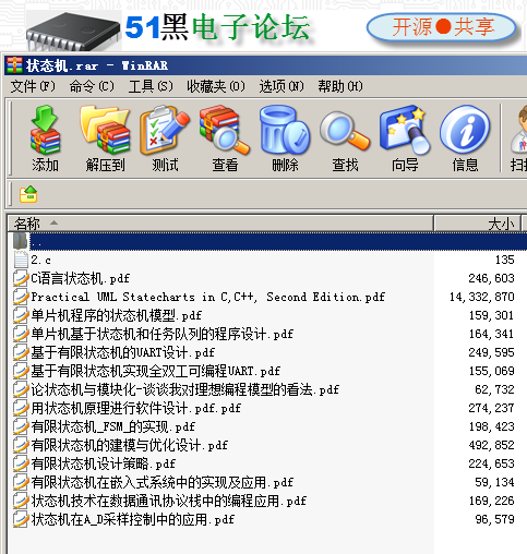

FSM,有限狀態(tài)機(jī)。在一個(gè)高效的程序中,一般都能看到狀態(tài)機(jī)的身影。最近自己在試著將自己寫的程序用狀態(tài)機(jī)的思想重新整一遍,找了一些資料,分享下。如有侵權(quán),望告知,馬上刪除。。
單片機(jī)狀態(tài)機(jī)的全部資料下載:
狀態(tài)機(jī).rar (12.5 MB, 下載次數(shù): 135)
