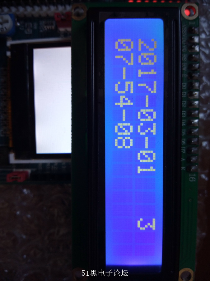

利用LCD1602和DS1302作了個(gè)萬年歷,時(shí)分秒,日月年周,都可以調(diào)整,有光標(biāo)閃爍提示。
但是運(yùn)行了10個(gè)小時(shí) ,慢了14分鐘,利用DS1302,怎么時(shí)間還是走慢,原因是什么,應(yīng)當(dāng)怎樣調(diào)整?
所有原程序都在下面的壓縮包了。

ID:161933 發(fā)表于 2017-3-1 19:00 | 顯示全部樓層

ID:85726 發(fā)表于 2017-3-1 20:58 | 顯示全部樓層
你這主函數(shù)里一堆東西,不慢才怪!用定時(shí)器做節(jié)拍,實(shí)現(xiàn)任務(wù)調(diào)度!

1302根本談不上精準(zhǔn)!但是誤差一般也是按年來算的!一年誤差個(gè)幾分鐘那是正常!主函數(shù)里一般存在初始化函數(shù),大循環(huán)里就讀取1302函數(shù)和顯示函數(shù)就可以了,按鍵函數(shù)就不要一直檢測(cè)了!會(huì)拖死單片機(jī)的!

時(shí)間不準(zhǔn) 一般原因是晶振的原因,如果一天差幾秒鐘 的情況是屬于正常的
