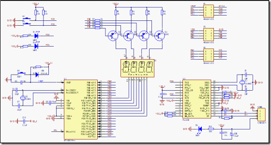

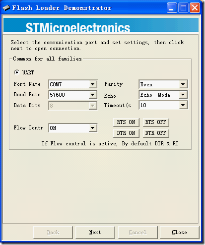

        下載用軟件STMicroelectronics flash loader 397589154159.png ,步驟如下
        (3)打開STMicroelectronics flash loader

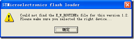

        (4)按板子上的復(fù)位,然后馬上next,跳出下列警告,ok,否則,再嘗試(有可能PL2303驅(qū)動(dòng)沒裝好,有可能板子沒焊接好,有可能線太長等)

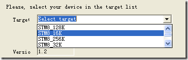

        (5)由于我們STM8S105XX  16K的,Target選擇16K如下,然后Next

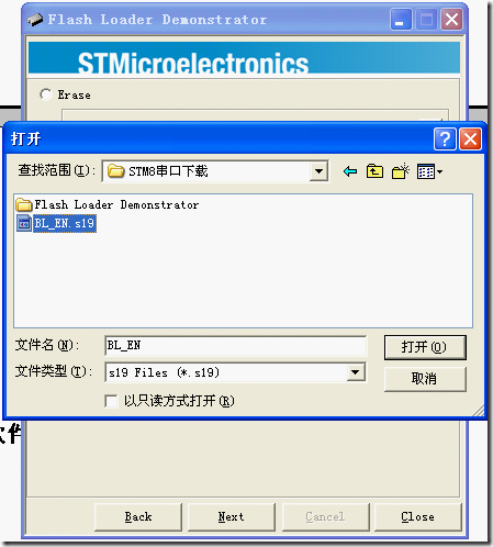

        (6)第一次選擇BL_EN.s19,以后選擇exe文件,如下

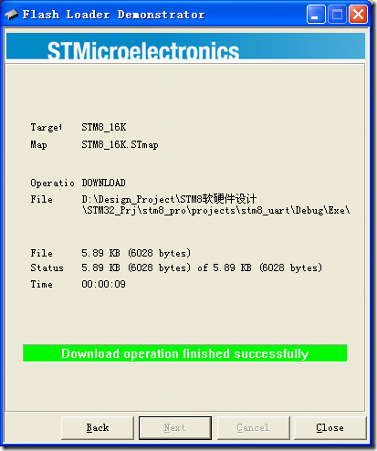

        (7)Download如下所示,OK,關(guān)閉

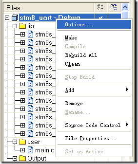

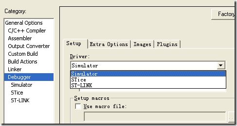

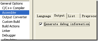

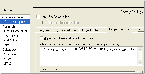

        (3)IAR For STM8軟件設(shè)置:
        因?yàn)槲覀冇肐SP下載,沒有ST-LINK
        (4)Make,軟件編譯生成exe,用STMicroelectronics flash loader打開Debug內(nèi)的exe下載。
        (5)搞定,O(∩_∩)O哈哈~
