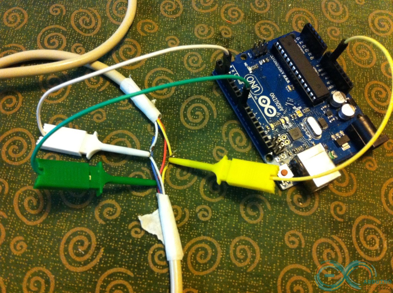

剛開始玩Arduino 的時候,我嘗試試驗過一個 PS2鍵盤記錄器:將PS2線剝開,接入Arduino Uno。通過分析PS2協(xié)議,鍵盤上按鍵隨時會被記錄在ArduinoEEPROM中【參考1】。

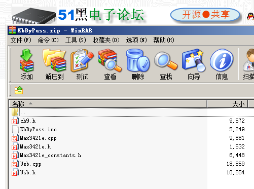

完整代碼下載:
KbByPass.zip (16.9 KB, 下載次數(shù): 14)
Arduino 打造USB鍵盤記錄器.rar (11.49 KB, 下載次數(shù): 15)
