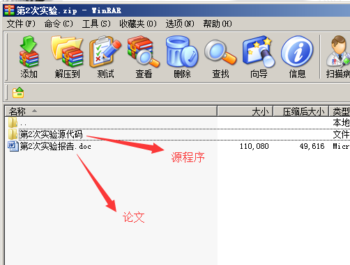

完整的報告下載(word格式):
第2次實驗.zip (2.48 MB, 下載次數(shù): 4)
下面是部分內(nèi)容預覽:

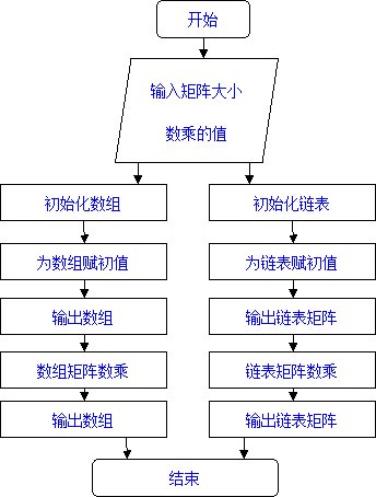

【設計思路】
輸入矩陣n*n的大小n,數(shù)乘的大小,按行列順序輸入矩陣的賦值,輸出矩陣的初始狀態(tài)以及數(shù)乘的結(jié)果。
【數(shù)據(jù)輸入】輸入矩陣n*n的大小n,數(shù)乘的大小,按行列順序輸入矩陣的賦值。
【數(shù)據(jù)輸出】輸出矩陣的初始狀態(tài)以及數(shù)乘的結(jié)果。

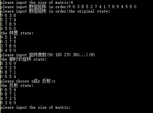

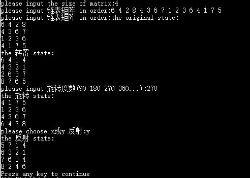

答:運行程序,(對于數(shù)組)輸入矩陣大小4,按行列順序輸入矩陣賦值:9 6 3 8 5 2 7 4 1 7 8 9 4 5 6 0,輸入旋轉(zhuǎn)角度90,選擇x反射,矩陣初始布局以及特殊變換后的布局如下:
(對于鏈表)輸入矩陣大小4,按行列順序輸入矩陣賦值:6 4 2 8 4 3 6 7 1 2 3 6 4 1 7 5,輸入旋轉(zhuǎn)角度270,選擇y反射,矩陣初始布局以及特殊變換后的布局如下:

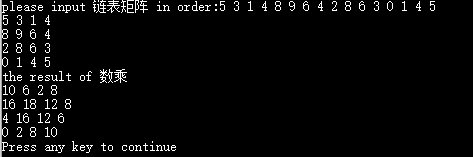

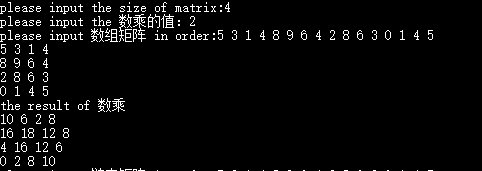

答:運行程序,輸入矩陣大小4,輸入數(shù)乘的值2,(數(shù)組)按行列順序輸入矩陣賦值:5 3 1 4 8 9 6 4 2 8 6 3 0 1 4 5,輸出矩陣初始賦值以及數(shù)乘后的結(jié)果如下:
(鏈表)按行列順序輸入矩陣賦值:5 3 1 4 8 9 6 4 2 8 6 3 0 1 4 5,輸出矩陣初始賦值以及數(shù)乘后的結(jié)果如下:

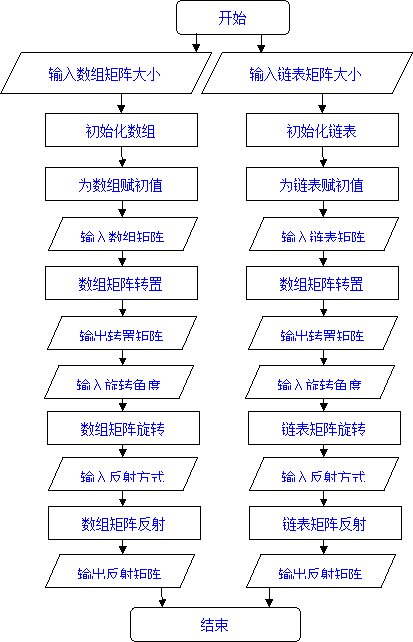

【設計思路】
分別通過數(shù)組和鏈表實現(xiàn)矩陣的變換:
輸入矩陣n*n的大小n,以及按行列順序輸入矩陣的賦值,回車輸出矩陣轉(zhuǎn)置的結(jié)果,根據(jù)提示輸入旋轉(zhuǎn)矩陣的角度x(90的倍數(shù)),回車輸出矩陣順時針旋轉(zhuǎn)x度的結(jié)果,根據(jù)提示反射的方式(x或y),輸入x或y后回車,輸出矩陣反射的結(jié)果。
【數(shù)據(jù)輸入】 輸入矩陣的大小,矩陣的賦值,旋轉(zhuǎn)的角度,反射的方式。
【數(shù)據(jù)輸出】 矩陣的初始狀態(tài),矩陣轉(zhuǎn)置、旋轉(zhuǎn)、反射的結(jié)果。
