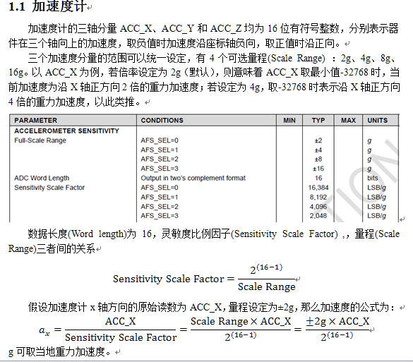

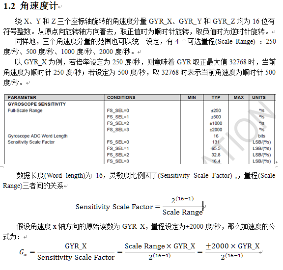

ID:151348 發(fā)表于 2017-3-27 17:20 | 顯示全部樓層
買MCU6050時店家會送一些資料,包括datasheet和demo程序,給的程序需要根據(jù)自己的目的進行修改,另外,程序得到的數(shù)據(jù)是未轉(zhuǎn)換后的值,個人認為數(shù)據(jù)轉(zhuǎn)換方法非常重要,之前在網(wǎng)上看了前人的成果,弄明白了數(shù)據(jù)轉(zhuǎn)換的方法,這里就把方法分享出來。最后附上demo程序
