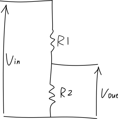

那電壓為什么會減小呢?那就要用到我們初中學的物理知識——分壓原理。讓我們看一個典型的分壓電路,看看它是如何工作的。
[輸入電壓Vin(我們這里也就是5V),連在兩個電阻上,只測量通過電阻R2的電壓Vout,其電壓將小于輸入電壓。計算R2兩端的Vout電壓公式是:
在我們這里,R1代表的就是10k電阻,R2代表的就是光敏二極管。本來R2在黑暗中,值很大很大,所以Vout也就很大,接近5V。一旦有光線照射的話,R2的值就會迅速減小,所以Vout也就隨之減小了,讀取的電壓值就小。通過上面這個公式可以看出, R1選取不能太小,最好在1k~10k左右,否則比值變化不明顯。
