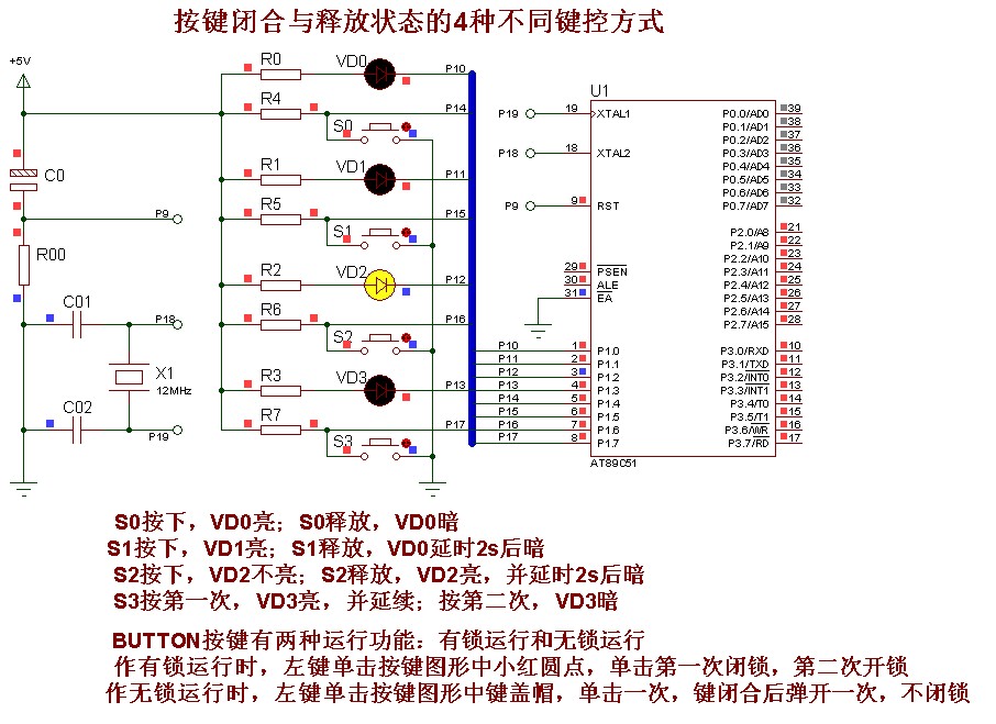

ID:111634 發(fā)表于 2017-4-14 21:11 | 顯示全部樓層
本帖最后由 zl2168 于 2017-4-14 21:12 編輯
實(shí)例5  4種不同方式鍵控信號(hào)燈
Proteus仿真一下,確認(rèn)有效。
實(shí)例5 不同方式鍵控?zé)?rar (31.72 KB, 下載次數(shù): 14)
以上摘自張志良編著《80C51單片機(jī)仿真設(shè)計(jì)實(shí)例教程——基于Keil CProteus》清華大學(xué)出版社ISBN 978-7-302-41682-1.書中電路和程序設(shè)計(jì)有詳細(xì)說明,程序語句條條有注解。
