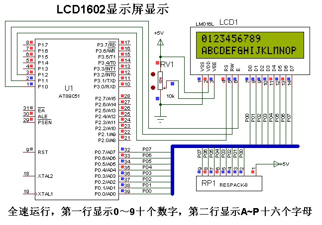

為什么我的1602仿真顯示不了?請教請教 如圖

ID:149451 發(fā)表于 2017-4-14 12:35 | 只看該作者
Proteus的路徑中別用中文;D0\D7換成可以仿真的二極管
ID:111634 發(fā)表于 2017-4-15 20:24 | 只看該作者
本帖最后由 zl2168 于 2017-4-15 20:27 編輯
先把確認有效的案例理解透,然后對照檢查自己搞的案例出錯在哪里?
實例67  LCD1602顯示屏顯示
LCD1602顯示屏簡介
⑴ 引腳功能    …
⑵ 內(nèi)部寄存器    …
⑶ 控制指令    …
⑷ 操作時序    …
電路設(shè)計    …
程序設(shè)計    …
Keil調(diào)試    …
Proteus仿真    …
先Proteus仿真一下,確認有效。
實例61 LCD1602顯示屏顯示.rar (49.26 KB, 下載次數(shù): 37)
以上摘自張志良編著《80C51單片機仿真設(shè)計實例教程——基于Keil CProteus》清華大學(xué)出版社ISBN 978-7-302-41682-1。書中電路和程序設(shè)計有詳細說明,程序語句條條有注解。
ID:189967 發(fā)表于 2017-4-15 21:01 | 只看該作者
仿真里的液晶屏都是不帶漢子庫的
ID:189987 發(fā)表于 2017-4-15 22:10 | 只看該作者
圖有問題吧好像
ID:174394 發(fā)表于 2017-4-15 23:28 | 只看該作者
雪下七天 發(fā)表于 2017-4-15 21:01
仿真里的液晶屏都是不帶漢子庫的
我沒顯示漢字呢

ID:121495 發(fā)表于 2017-4-16 00:18 | 只看該作者
hex文件對了嗎?
