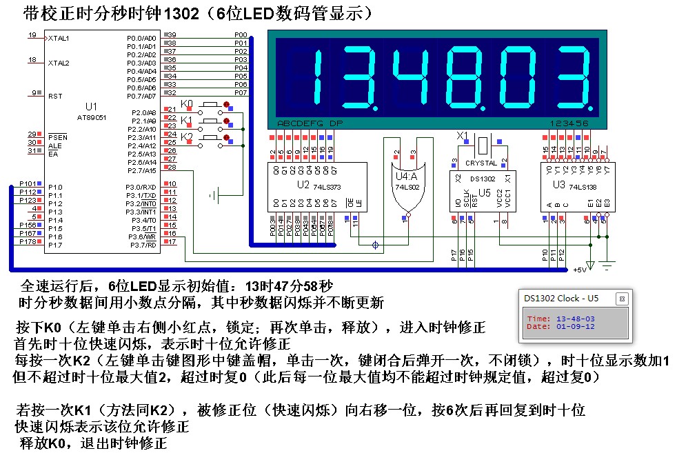

實例93  具有校正功能的時鐘1302(LED數(shù)碼管顯示)
Proteus仿真一下,確認有效。
實例93 帶校正時分秒的時鐘1302(6位LED數(shù)碼管顯示).rar (732.75 KB, 下載次數(shù): 20)
以上摘自張志良編著《80C51單片機仿真設計實例教程——基于Keil CProteus》清華大學出版社ISBN 978-7-302-41682-1,內(nèi)有常用的單片機應用100案例,用于仿真實驗操作,電路與程序真實可靠可信可行

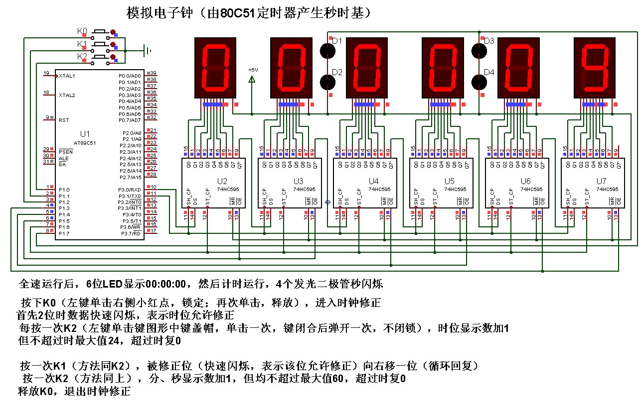

實例94  模擬電子鐘(由80C51定時器產(chǎn)生秒時基)
Proteus仿真一下,確認有效。
實例94 模擬電子鐘(由80C51定時器產(chǎn)生秒時基).rar (43.05 KB, 下載次數(shù): 11)
以上摘自張志良編著80C51單片機仿真設計實例教程——基于Keil CProteus》清華大學出版社ISBN 978-7-302-41682-1,內(nèi)有常用的單片機應用100案例,用于仿真實驗操作,電路與程序真實可靠可信可行。書中電路和程序設計有詳細說明,程序語句條條有注解。
