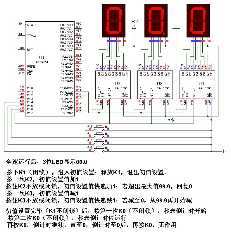

實(shí)例96  能預(yù)置初值的倒計(jì)時(shí)秒表
Proteus仿真一下,確認(rèn)有效。
實(shí)例96 能設(shè)置初值的倒計(jì)時(shí)秒表.rar (40 KB, 下載次數(shù): 9)
以上摘自張志良編著《80C51單片機(jī)仿真設(shè)計(jì)實(shí)例教程——基于Keil CProteus》清華大學(xué)出版社ISBN 978-7-302-41682-1,內(nèi)有常用的單片機(jī)應(yīng)用100案例,用于仿真實(shí)驗(yàn)操作,書(shū)中電路和程序設(shè)計(jì)有詳細(xì)說(shuō)明,電路與程序真實(shí)可靠可信可行,程序語(yǔ)句條條有注解。
