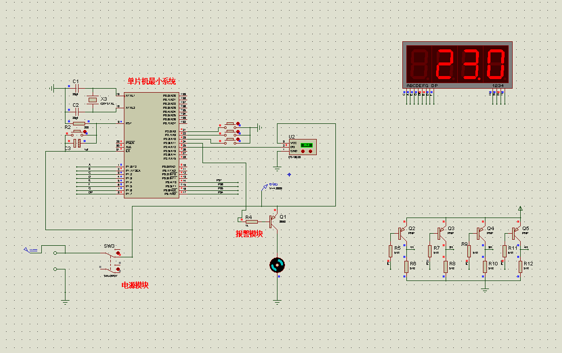

我做的是溫控系統(tǒng)
本系統(tǒng)采用單片機+18B20溫度傳感器+紅外熱釋電傳感器+數(shù)碼管顯示+按鍵+風扇設(shè)計而成。
按鍵說明: 仿真截圖.jpg
中間單個的按鍵,單片機復(fù)位按鍵。
從左邊第一個起,減鍵、加鍵、設(shè)置鍵。
1.單片機型號:STC89C52/51、AT89C52/51、AT89S52/51 可任選,默認發(fā)STC89C52,需要其他型號拍時可留言或和客服聯(lián)系。
2.產(chǎn)品自帶單片機上電復(fù)位電路、手動復(fù)位電路(復(fù)位按鍵)、晶振電路(給單片機提供時鐘周期)。
3.數(shù)碼管顯示當前溫度值,采用三極管驅(qū)動數(shù)碼管顯示,優(yōu)點:高亮度、成本低。
4.溫度精確到小數(shù)點顯示。
5.采用PWM調(diào)速的原理來實現(xiàn)風扇速度的控制,當溫度低于溫度的下限值時,電機不轉(zhuǎn),當紅外熱釋電傳感器感應(yīng)到人體時,溫度介于上限和下限之間時電機轉(zhuǎn)速緩慢,當溫度大于上限值時,電機全速轉(zhuǎn)動。
6.可設(shè)置溫度上下限值,第一次按下設(shè)置鍵設(shè)置溫度上限值,第二按下設(shè)置鍵設(shè)置溫度下限值,再按加減鍵就可以修改溫度值并具有掉電保存功能。
7.按鍵具有連加、邊減的功能,在設(shè)置參數(shù)時按鍵按著不動可以實現(xiàn)連加、連減的功能,設(shè)置起來非常方便。
8.當人走后,延時30秒確認沒有人了,不管溫度是在什么范圍,風扇都會自動停止,節(jié)約電能。當再一次感應(yīng)到人時,就會自動控制風扇開啟。
9.溫度測量范圍:0-99.9度
現(xiàn)在想添加一個超聲波測距或者把熱釋紅外傳感器換成紅外測距傳感器現(xiàn)在需要新的仿真
