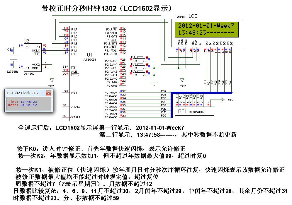

實(shí)例91  具有校正功能的時(shí)鐘1302(LCD1602顯示)
先Proteus仿真,確認(rèn)有效。
實(shí)例91 帶校正時(shí)鐘1302(LCD1602顯示).rar (52.68 KB, 下載次數(shù): 20)
以上摘自張志良編著《80C51單片機(jī)仿真設(shè)計(jì)實(shí)例教程——基于Keil C和Proteus》清華大學(xué)出版社ISBN 978-7-302-41682-1,書中電路和程序設(shè)計(jì)有詳細(xì)說明,程序語句條條有注解。
仿真電路和Hex文件能在清華出版社網(wǎng)站免費(fèi)下載,程序源代碼只能到書上看了。到圖書館借,或到新華書店翻閱,或到網(wǎng)上書店打折購買。
