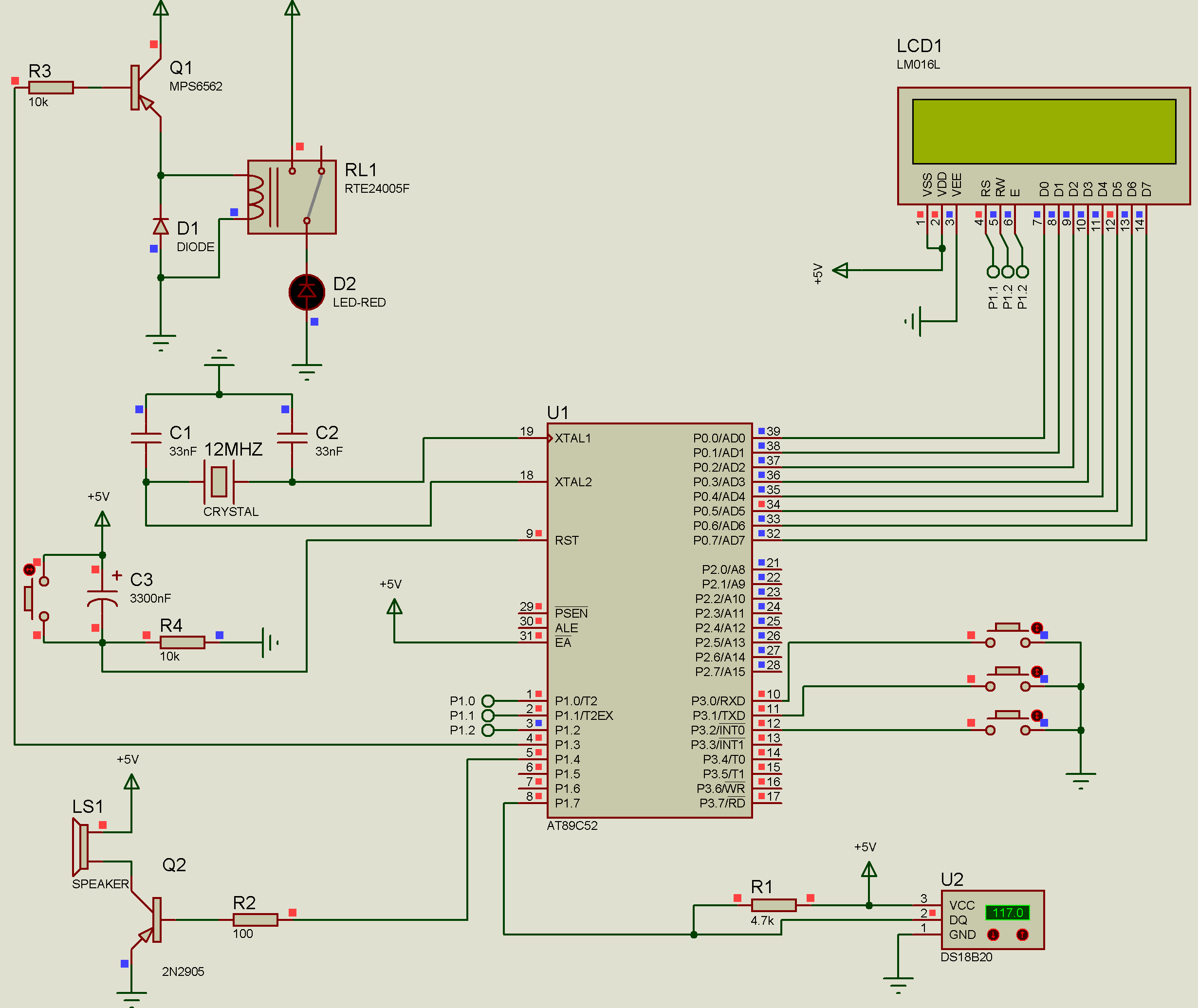

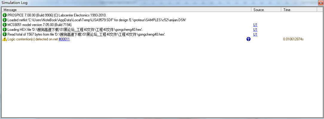

仿真時LCD不顯示,報了一個錯誤
logic contention(s) detected on net

logic contention(s) detected on net P00-P07,經驗是P0口未上拉,但電路圖都有,網上搜一下也沒有結果。
檢查電路圖,最后發(fā)現原來上拉電阻的VCC電源端沒有連上。修復后OK.
