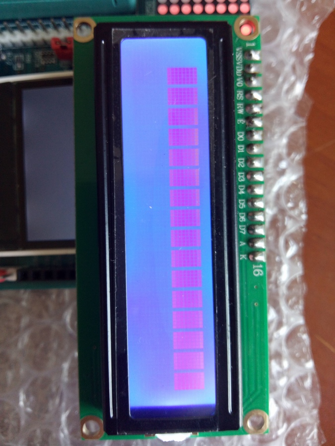

關(guān)于LCD1602第二行不顯示的請教:
5月25日之前這個(gè)LCD1602都是顯示正常的,我用這個(gè)1602做了個(gè)時(shí)鐘。
效果是這樣的。
5月25日下午,在擺弄的時(shí)候,手賤,帶電就把1602模塊拔下來了,又帶電插了上去。而且在帶電的情況下,我還試著,斜插1602的 A K 等PIN。
后來,我斷電,正常插上1602模塊后,再正常開機(jī),第一行全是方塊,第二行什么也沒有了。

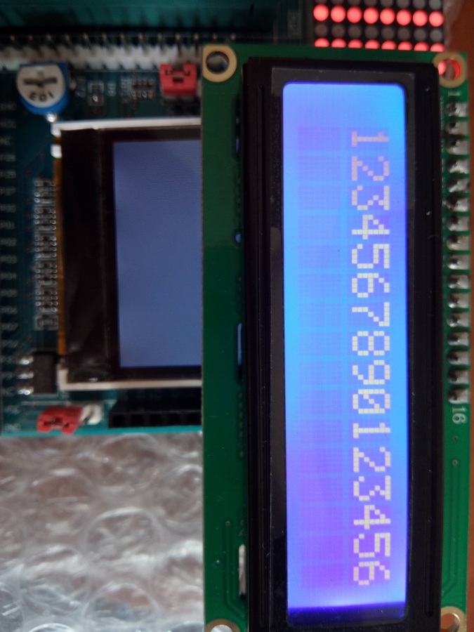

5-31日我新買的1602到了,我下載了幾個(gè)不同的程序,來測試新舊2個(gè)1602,結(jié)果如下。
1、輸入2行靜態(tài)字符后,LCD1602 第一行能正常顯示,第二行沒有顯示。
2、輸入一行動(dòng)態(tài)數(shù)據(jù)+一行靜態(tài)數(shù)據(jù)時(shí):如第一行顯示時(shí)鐘+第二行文字說明,結(jié)果第一行全成了方塊,第二行沒有任何顯示。
新舊2個(gè)1602顯示效果相同,都是,
第一行可以顯示靜態(tài)字符,不能顯示動(dòng)態(tài)數(shù)據(jù)。
第二行,不論輸入任何數(shù)據(jù),什么都沒有顯示
原因分析:
1、軟件方面:幾個(gè)程序都是以前調(diào)試好的,
2、硬件方面:
新舊2個(gè)1602不會(huì)同時(shí)一起出現(xiàn)同樣的問題吧,
使用的實(shí)驗(yàn)板是 HC6800-ES V2.0。板子電路壞了?第一行與第二行使用的是同樣的電路與接口呀?
ID:206597 發(fā)表于 2017-6-1 10:00 | 顯示全部樓層
調(diào)一下LCD的滑動(dòng)變阻器
ID:972995 發(fā)表于 2021-11-15 22:17 來自手機(jī) | 顯示全部樓層
請問下,這個(gè)問題出在哪里,找到了嗎,我的也有這個(gè)問題,我的是hc6800em3,2.2v板子
