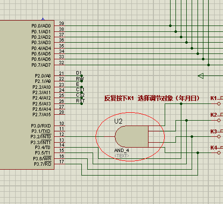

這元件個是啥?proteus仿真里面的

ID:134199 發(fā)表于 2017-6-4 00:23 | 只看該作者
前面說錯了這是4通道或門,目的是4個按鍵按下都會輸出一個上升沿,使程序進入外部中斷響應

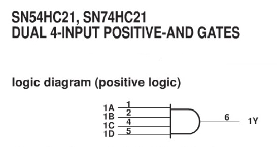

ID:112693 發(fā)表于 2017-6-3 23:17 | 只看該作者
74HC21  4輸入與門

ID:207497 發(fā)表于 2017-6-3 20:56 | 只看該作者
四個輸入的與門,應該沒錯的
ID:207483 發(fā)表于 2017-6-3 20:09 | 只看該作者
與門啊,四個輸入的
