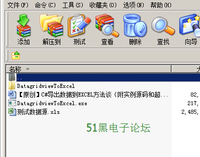

全部資料下載地址:
C#導(dǎo)出數(shù)據(jù)到EXCEL方法談(附實(shí)例源碼和超級無敵詳細(xì)講解).rar (560.85 KB, 下載次數(shù): 74)
