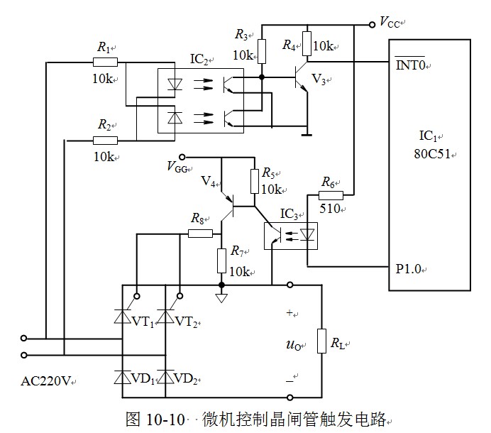

給你介紹一個單相橋式整流單片機(jī)控制的電路
以上摘自張志良編著
《模擬電子技術(shù)基礎(chǔ)》(ISBN 7-111-19362-8)機(jī)械工業(yè)出版社
