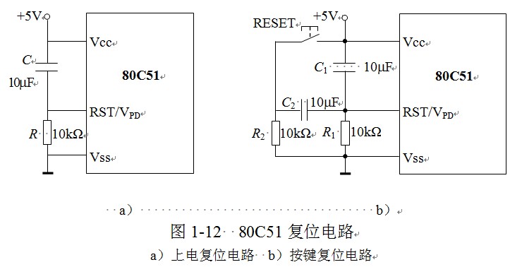

ID:209392 發(fā)表于 2017-6-9 16:12 | 顯示全部樓層 |閱讀模式
RT 感謝各位大佬..
復(fù)位電路
復(fù)位電路

復(fù)位電路
1-12a80C51上電復(fù)位電路。RC構(gòu)成微分電路,在上電瞬間,產(chǎn)生一個(gè)微分脈沖,其寬度若大于2個(gè)機(jī)器周期,80C51將復(fù)位。為保證微分脈沖寬度足夠大,RC時(shí)間常數(shù)應(yīng)大于2個(gè)機(jī)器周期。一般取10mF電容、10kΩ電阻。
圖1-12b為按鍵復(fù)位電路。R1C1構(gòu)成上電復(fù)位電路,R1C2構(gòu)成按鍵復(fù)位電路。若要復(fù)位,只需按下圖中RESET鍵,R1C2使RST端產(chǎn)生一個(gè)微分脈沖復(fù)位,復(fù)位完畢C2經(jīng)R2放電,等待下一次按下復(fù)位按鍵。
以上摘自張志良編著《80C51單片機(jī)實(shí)用教程——基于Keil C和Proteus》高等教育出版社ISBN 978-7-04-044532-9, 用于學(xué)習(xí)51單片機(jī)原理,程序(雙解c和匯編)語(yǔ)句條條有注解,便于閱讀理解,便于自學(xué)。
