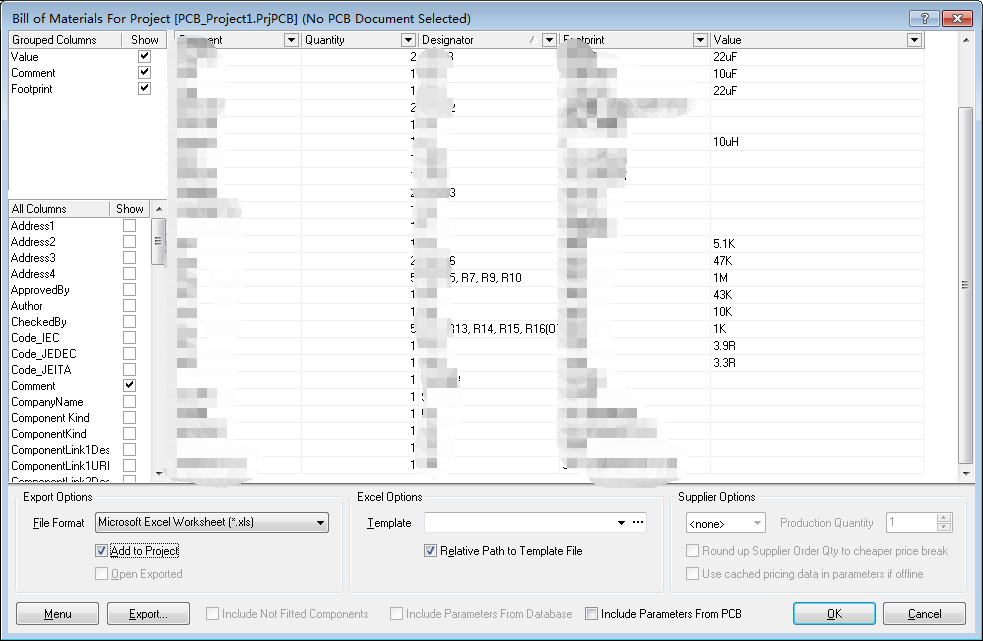

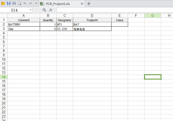

有沒有人知道這是怎么回事,之前一直都能正常使用,前兩天電腦系統(tǒng)崩潰了,重裝系統(tǒng)后,重新安裝了AD10和WPS,然后發(fā)現(xiàn)每次導(dǎo)出BOM時都不正常,導(dǎo)出的BOM都是不完整的,只有幾行。

我也遇到同樣的問題,我的也是之前一直都能正常使用,后面才用不了,看見你重裝了Wps,懷疑是WPS的原因,查看了下WPS最近有更新.重裝了WPS(2019版),后面正常了.

ID:390416 發(fā)表于 2020-12-25 18:01 | 顯示全部樓層
AD不能正常導(dǎo)出給WPS的 建議安裝微軟的office
ID:914445 發(fā)表于 2021-4-30 14:19 | 顯示全部樓層
BOM的格式好像也要對應(yīng)的吧
