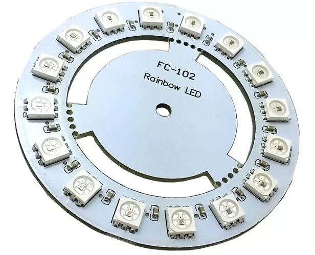

最近想給新房子裝個(gè)吊燈,想自己DIY一個(gè)16位圓形5500RGB全彩LED圓形流水燈,不知道該怎么弄。使用想求原理圖

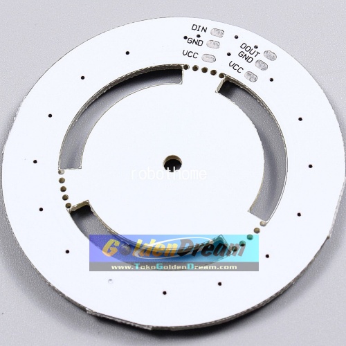

這個(gè)16位圓形5500RGB全彩LED圓形流水燈,用WS2811彩燈單片機(jī)驅(qū)動(dòng)
I/O接口 接DIN VCC接+5V GND接0V
看看一下這
