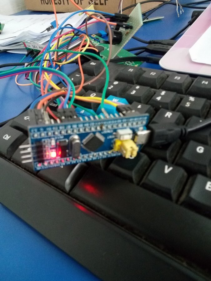

基于STM32FIC8T6單片機的數字鐘實物圖如下:

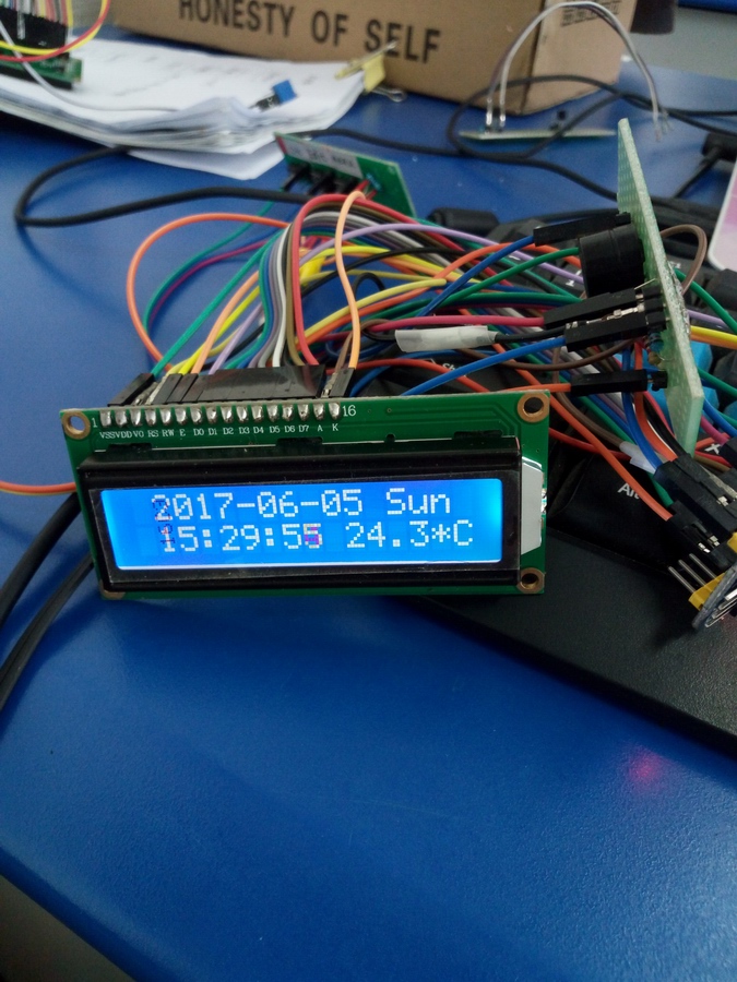

主界面
主界面
c8t6
c8t6
實測48小時沒有誤差:

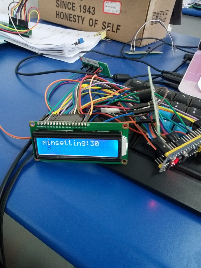

調試界面
調試界面
其余的子程序都在壓縮包里,包括鬧鐘,溫度檢測,時間調整。
