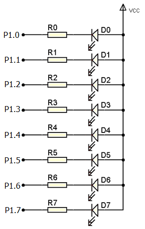

問題描述:流水燈只依次循環(huán)點亮一遍。我想讓它一直在循環(huán)點亮。
題目:如圖8-3所示,P1口外接8個LED燈,要求編程實現循環(huán)流水燈功能,時間間隔0.5s,單片機外接晶振12MHz。
(所用實現方法:用定時器T0實現精確定時0.5s,將0.5s分解為100個5000us,用定時器T0的方式0實現。)

你中斷裡頭的i數到7的時候你的變數S是0x7F,也就是0111 1111(二進制),當你的i來到8的時候,你將你的i設為0,但是你的s是停留在0111 1111,所以下一次進中斷時,你的i會加1,你的s會先變成1111 1110,然後執(zhí)行s=s^0x01,之後就變成了1111 1111,再下一次進中斷還是先變成1111 1110, 再執(zhí)行行s=s^0x01,之後就變成了1111 1111,到這裡你就看的懂了吧!在else中除了將i歸0後,再補一個s=0xfe;的敘述看看吧!
參與人數 1黑幣 +60 收起 理由
admin + 60 回帖助人的獎勵!
ID:215958 發(fā)表于 2017-6-30 00:01 | 顯示全部樓層
在中斷的else敘述中多增加一個S=0xfe;

兩個方法可以解決你的問題
方法1.
#include < reg51.h>
#include <intrins.h>
unsigned char count=0,i=0;
unsigned char s=0xfe;
//主函數
main (  )
     P1=0xfe;
     TMOD=0x00;
     TH0=0x63;
     TL0=0x18;
     ET0=1;
     EA=1;
     TR0=1;
     while(1);
//服務函數
void  Timer0_int( )  interrupt 1
        count++;
        if (count>=100)
                count=0;
                P1=_crol_(P1,1);//P1循環(huán)左移一位
//                P1=_cror_(P1,1);//P1循環(huán)右移一位
/*                i++;
                if(i<8)
                        s=s<<1;
                        s=s^0x01;
                        P1=s;
                else
                i=0;*/
        TH0=0x63;
        TL0=0x18;
方法2;#include < reg51.h>
//主函數
main (  )
     P1=0xfe;
     TMOD=0x00;
     TH0=0x63;
     TL0=0x18;
     ET0=1;
     EA=1;
     TR0=1;
     while(1);
//服務函數
        count++;
        if (count>=100)
                count=0;
                i++;
                s=s<<1;
                s=s^0x01;
                P1=s;
                if(i>=8)
                        i=0;
                        P1=s=0xfe;
        TH0=0x63;
        TL0=0x18;
