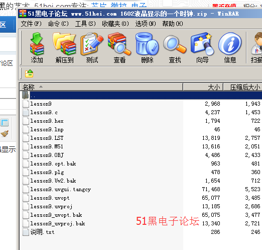

所有資料51hei提供下載:
1602液晶顯示的一個(gè)時(shí)鐘.zip (33.64 KB, 下載次數(shù): 12)
