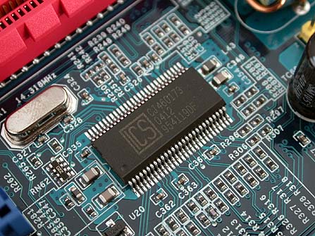

主板上可以看到各種各樣類型的晶振,它們安靜的坐落在適合自己的位置上,辛勤的勞動(dòng),默默地堅(jiān)守自己的崗位。晶振小小的個(gè)頭,大大的能量。但是晶振工作時(shí)間久了,身體也是會(huì)累垮的,這時(shí)候晶振的體檢工作就非常重要了。

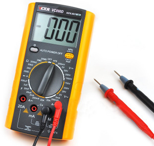

下面揚(yáng)興簡(jiǎn)單的介紹下檢測(cè)晶振兩種的方法:使用萬(wàn)用表測(cè)量晶振電阻和電壓,根據(jù)測(cè)量數(shù)值能快速有效的判斷晶振的好壞。
最常用的方法就是萬(wàn)用表,所有電子元器件基本都是用萬(wàn)用表來(lái)測(cè)量該元件的好壞,先打開萬(wàn)用表,把萬(wàn)用表旋鈕箭頭旋到(R×10k擋)?梢詼y(cè)晶振兩端的電阻值,若顯示為無(wú)窮大,說(shuō)明晶振是正常的;在電路板找到晶振的位置,這個(gè)如果不仔細(xì)看的話,比較容易弄錯(cuò)。因?yàn)殡娐钒迳系囊_正面是比較難看出來(lái)的,所以要結(jié)合局部電路線路的流向,才能真正找到晶振使用的兩個(gè)腳并測(cè)試。
萬(wàn)用表測(cè)晶振電壓也是一種方法,把萬(wàn)用表旋鈕箭頭旋到直流電壓20檔位,紅表筆插到電壓引進(jìn),黑表筆插到接地引腳。測(cè)試輸出腳電壓時(shí)候,需要正負(fù)兩級(jí)相互測(cè)量,得到兩組電壓值。通過(guò)兩組電壓值可以判斷晶振是否有問(wèn)題,兩組電壓不能相差太大。
