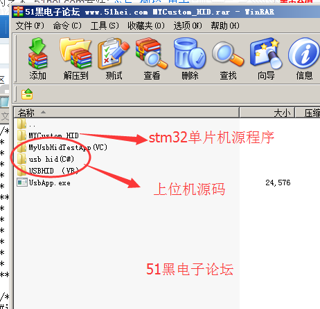

本例程在正點(diǎn)原子Mini開(kāi)發(fā)板上測(cè)試通過(guò),應(yīng)用非常方便,提供出來(lái)給有需要的朋友使用。
stm32f103下位機(jī)程序:

  133. …………限于本文篇幅 余下代碼請(qǐng)從51黑下載附件…………
所有資料51hei提供下載:
MYCustom_HID.rar (1.24 MB, 下載次數(shù): 48)
