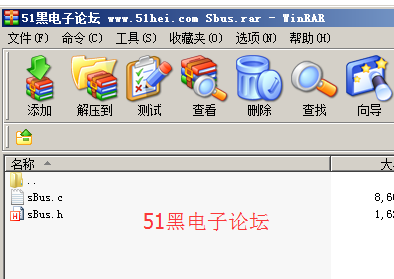

Sbus.rar (2.97 KB, 下載次數(shù): 148)
STM32單片機(jī)源程序如下:
