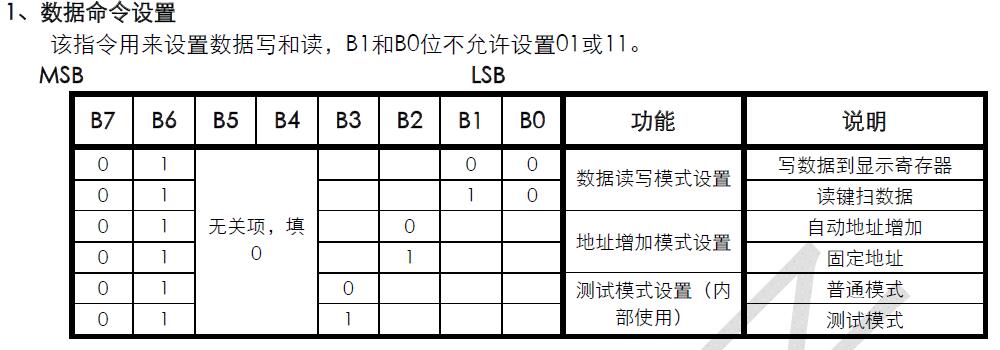

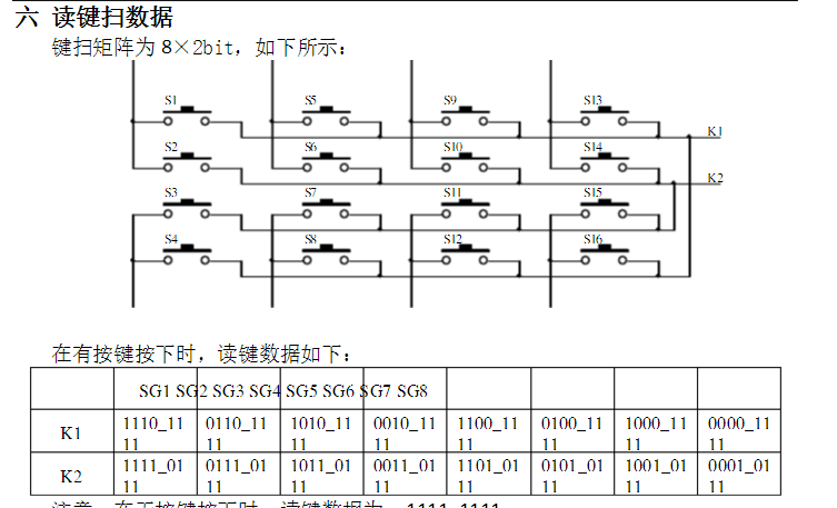

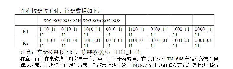

提問TM1637鍵盤掃描原理,讀取數(shù)據(jù)的原理

從你的截圖上看,你已經(jīng)有了TM1637規(guī)格書了啊!
讀取掃鍵的數(shù)據(jù),就在規(guī)格書中的。
如圖所示,只要發(fā)出讀鍵掃數(shù)據(jù),用的是IIC通訊方式。而讀出數(shù)據(jù)后,就是你的截圖中的內(nèi)容了,通過與讀出數(shù)據(jù)的對比,就可用按鍵控制了。
同時,規(guī)格書中也有例程。
總之:你說的讀取鍵掃數(shù)據(jù)原理就已經(jīng)很清楚了。
