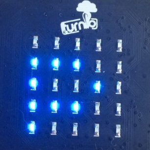

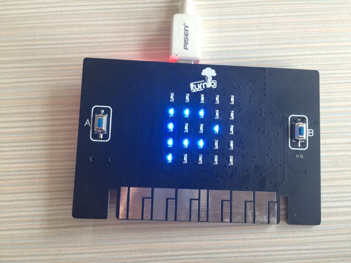

  利用TurnipBit開發(fā)板板載的5*5LED點(diǎn)陣完成循環(huán)動(dòng)態(tài)顯示字符“Happybirthday”,家長可以帶著孩子一起做起來!
  接下來就先來說說目前所需要的器件,其實(shí)器件很簡單,只需要TurnipBit開發(fā)板開發(fā)板一塊,因?yàn)?*5LED點(diǎn)陣為板載器件。就是下面這幾個(gè)燈嘍!
  接下來就來詳細(xì)的講一講具體的做法,先上個(gè)圖,下面再開始說代碼的問題。
  附上視頻鏈接,給大家看看效果:

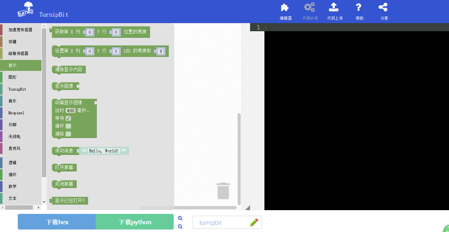

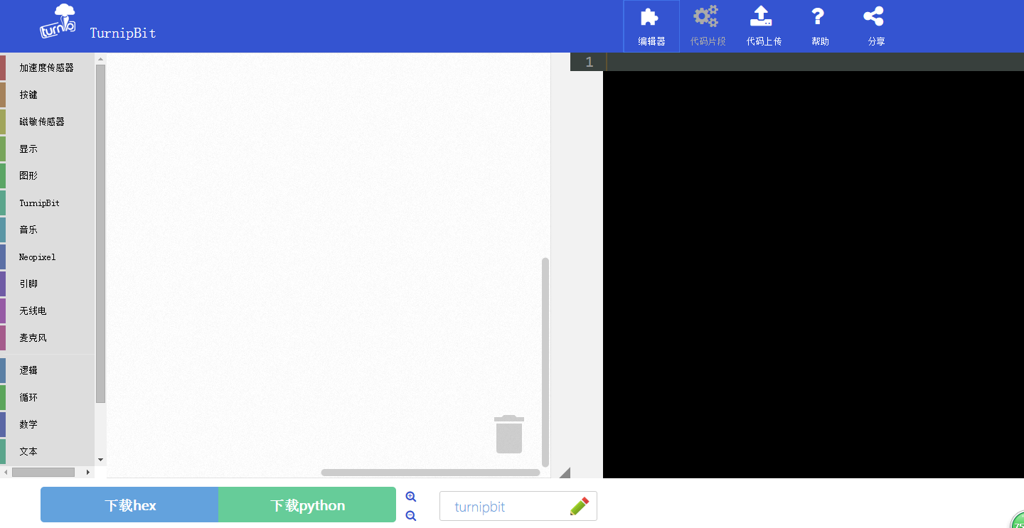

  1.在打開網(wǎng)址turnipbit點(diǎn)tpyboard點(diǎn)com之后,點(diǎn)擊界面右上角的“編輯器”,進(jìn)入圖形編輯界面,如下圖
  2.在界面左面的命令選擇區(qū)域選擇需要的命令;

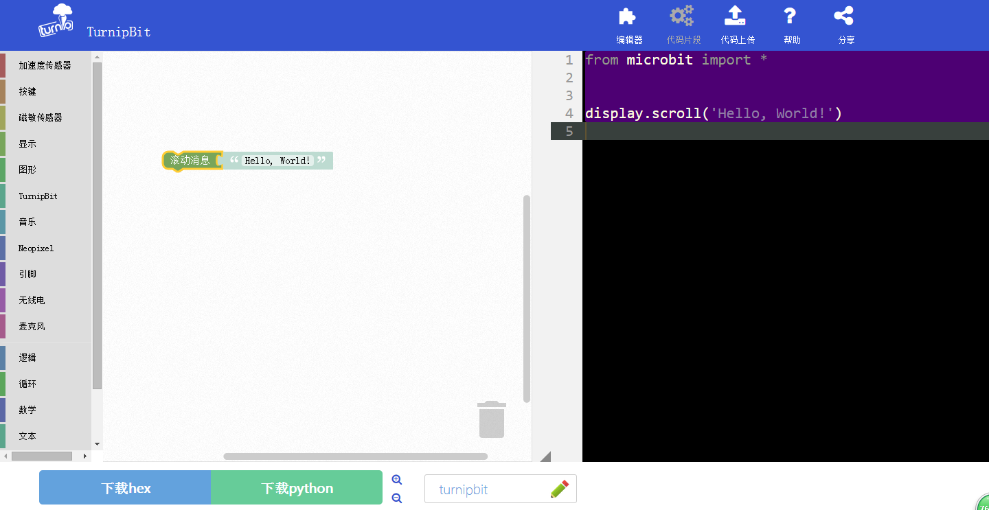

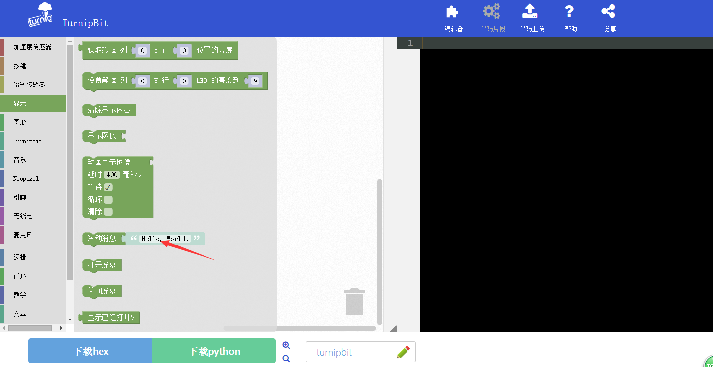

  3.因?yàn)橄胍狶ED點(diǎn)陣顯示字符串,所以要選擇一個(gè)字符串顯示的命令,可以看到,在左面的圖形編程框中放入新的命令后,在右面的MicroPython代碼顯示框中,會(huì)出現(xiàn)相應(yīng)的代碼語句,如下圖:
  3.1點(diǎn)擊左側(cè)命令選擇區(qū)域的“顯示”;
  3.2在顯示中選擇箭頭所指的字符串輸出命令;
  3.3選中字符串輸出命令;

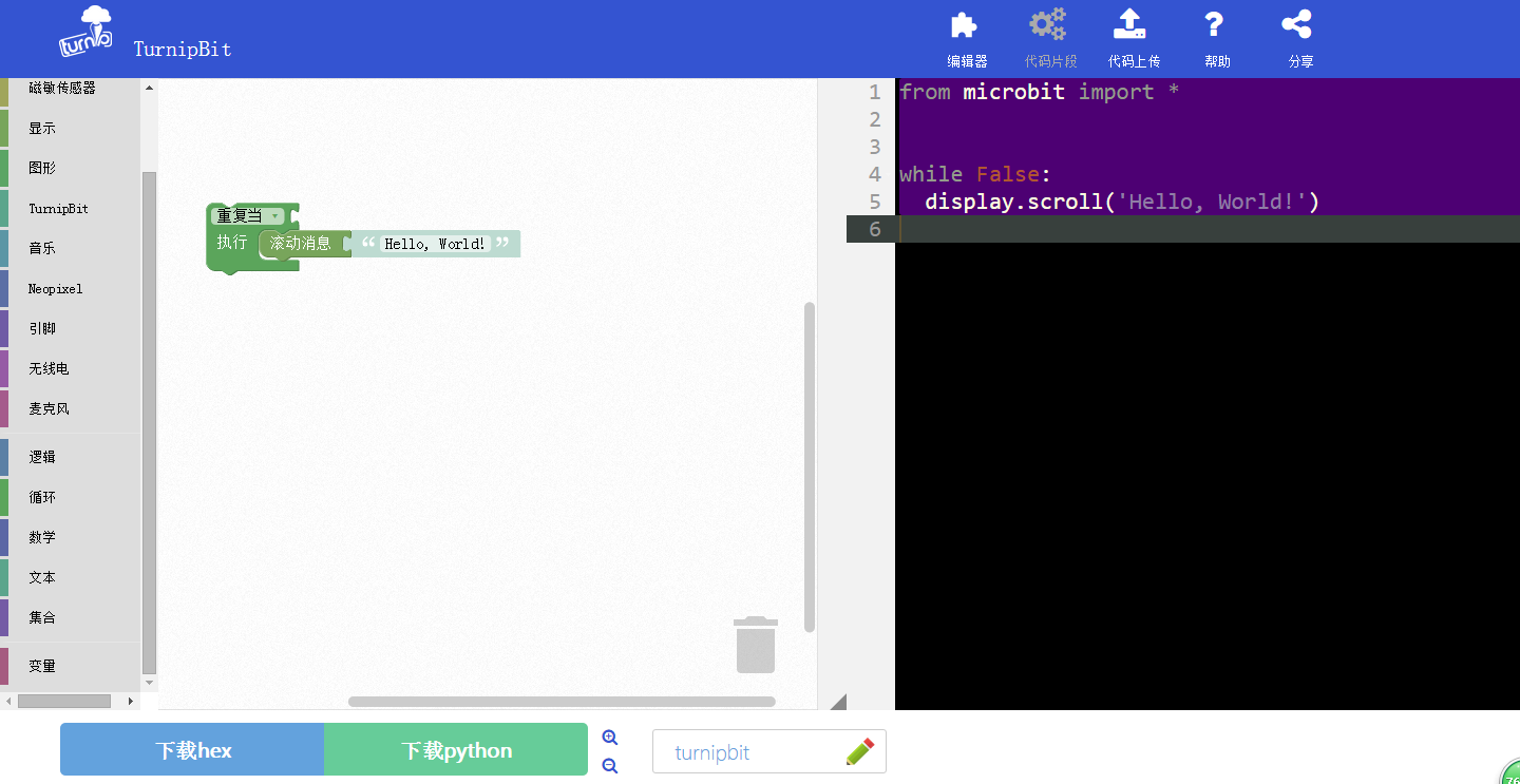

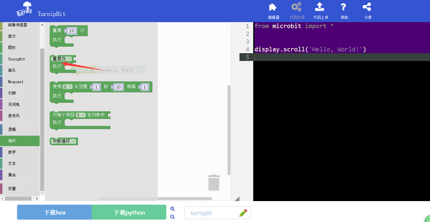

  4.因?yàn)橐h(huán)顯示,所以要加入一個(gè)循環(huán),如下圖:
  4.1點(diǎn)擊命令選擇區(qū)域的“循環(huán)”;
  4.2把循環(huán)命令加入圖形編輯框;

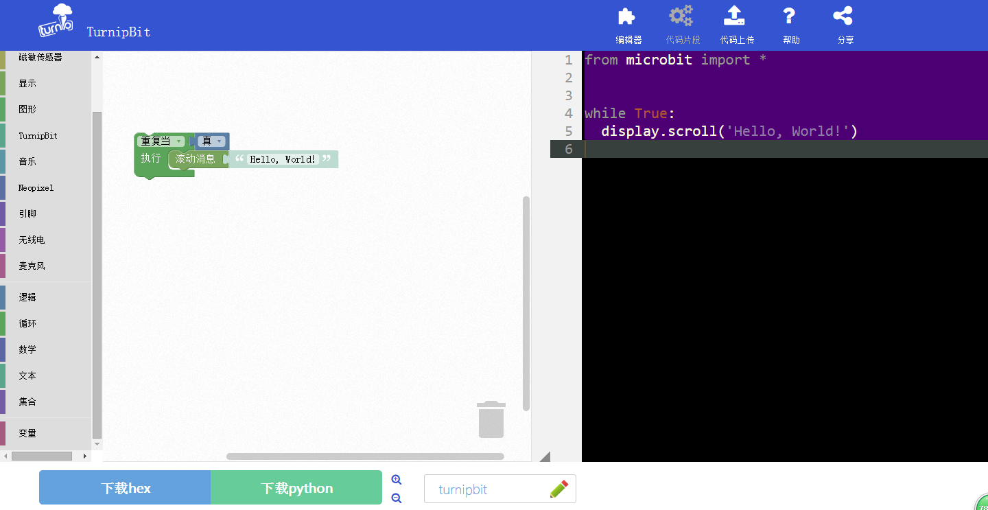

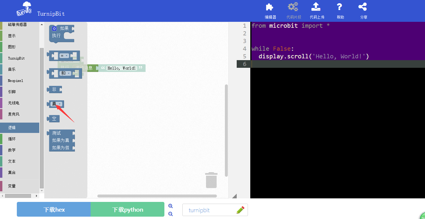

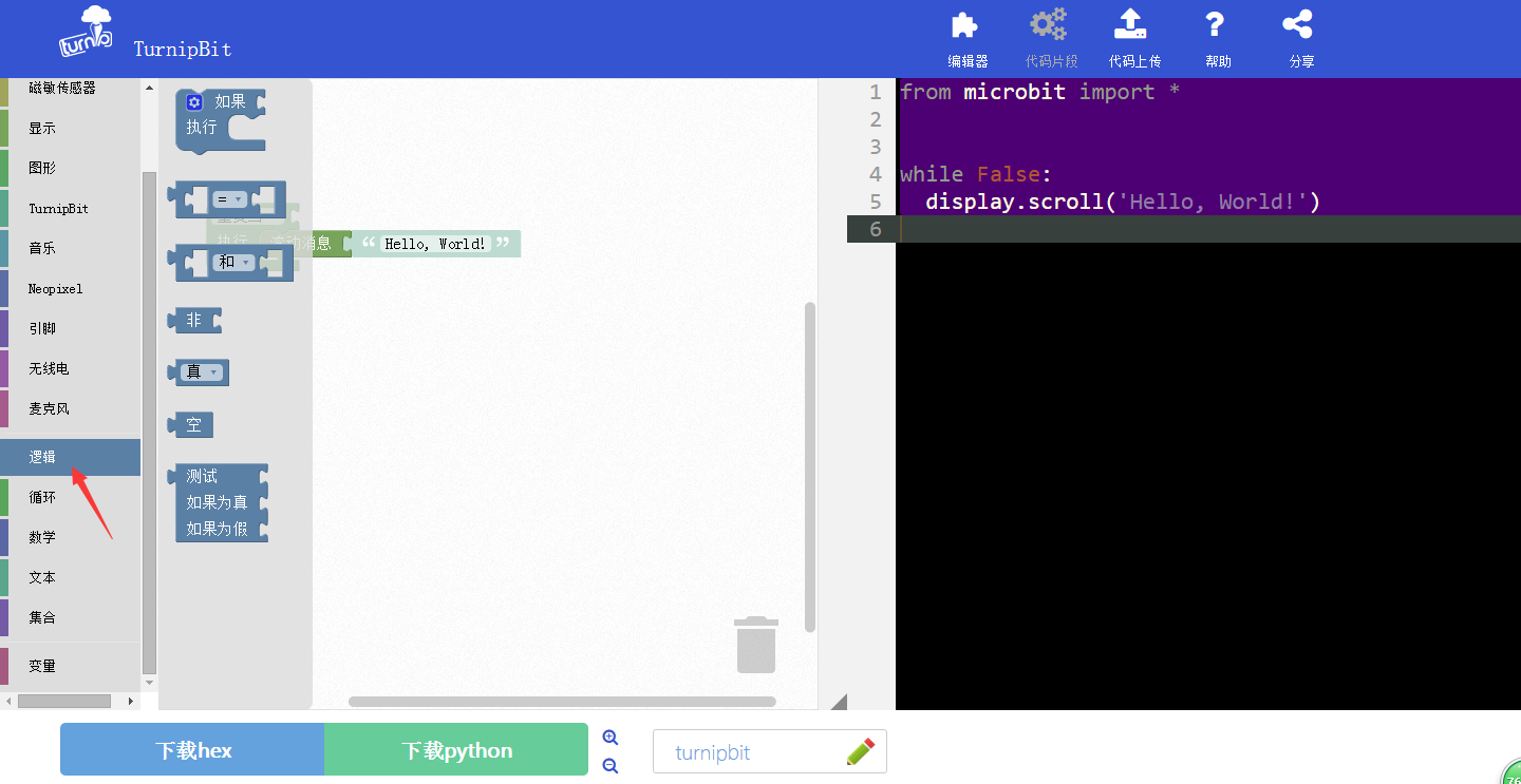

  4.3循環(huán)需要一個(gè)循環(huán)條件,這里把循環(huán)條件設(shè)置成無線循環(huán),點(diǎn)擊命令選著區(qū)域的“邏輯”;
  4.4選著“ture”;
  4.5把循環(huán)條件放入到循環(huán)命令的判斷接口;
  4.6系統(tǒng)默認(rèn)的是LED燈陣顯示“Hello,World!”,我們想要對(duì)朋友說“Happybirthday。!”,我們對(duì)輸出字符做更改;

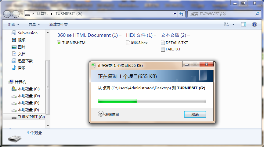

  5.繪制完成你想要的圖案后,點(diǎn)擊左下角的下載hex,即可得到想要的固件;
  6.在Turnipbit插上電腦后,出現(xiàn)一個(gè)盤符,打開盤符,把剛剛下載的固件復(fù)制進(jìn)去,在復(fù)制固件進(jìn)去的時(shí)候,板載的黃色指示燈會(huì)閃爍,同時(shí)在電腦界面會(huì)出現(xiàn)如下界面:
  7.當(dāng)固件復(fù)制完成后,Turnipbit會(huì)自動(dòng)執(zhí)行新的程序。
