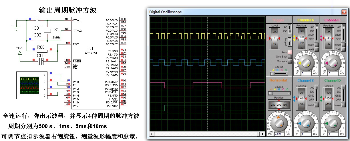

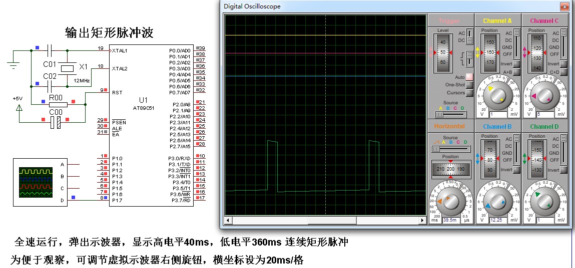

ID:111634 發(fā)表于 2017-7-22 17:54 | 顯示全部樓層
本帖最后由 zl2168 于 2017-7-22 21:46 編輯
實例69  輸出周期脈沖方波(示波器顯示)
Proteus仿真一下,確認有效。
實例69 輸出周期脈沖方波.rar (34.2 KB, 下載次數(shù): 30)
實例70 輸出矩形脈沖波.rar (34.07 KB, 下載次數(shù): 13)
以上摘自張志良編著《單片機實驗實訓(xùn)100例》 ISBN 978-7-5124-1603-1,北航社出版.。書中電路和程序設(shè)計有詳細說明,程序語句條條有注解。仿真電路和Hex文件能在清華出版社網(wǎng)站免費下載,程序源代碼只能到書上看了。到圖書館借,或到新華書店翻閱,或到網(wǎng)上書店打折購買。
