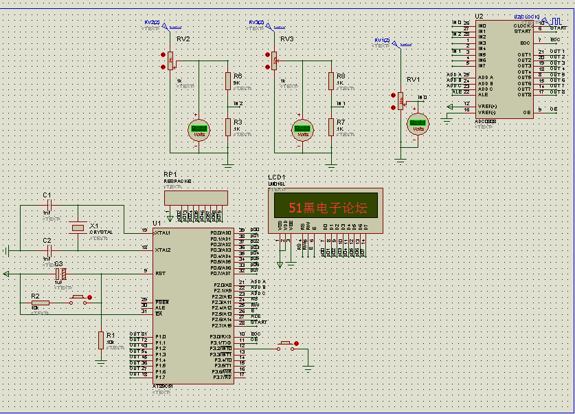

多路數(shù)字電壓表
單片機(jī)源程序如下:

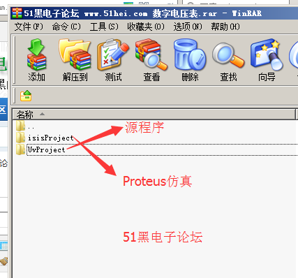

所有資料51hei提供下載:
數(shù)字電壓表.rar (102.52 KB, 下載次數(shù): 52)

兄弟 你這沒有源程序啊  只有電路圖
