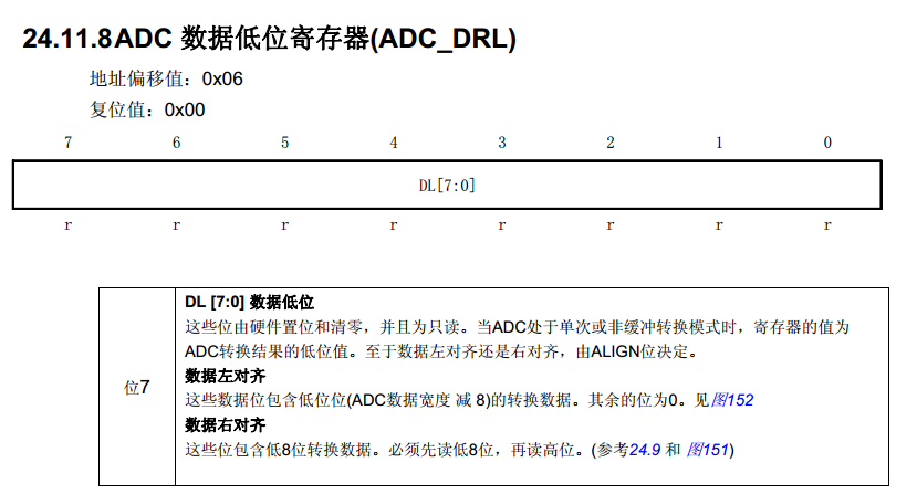

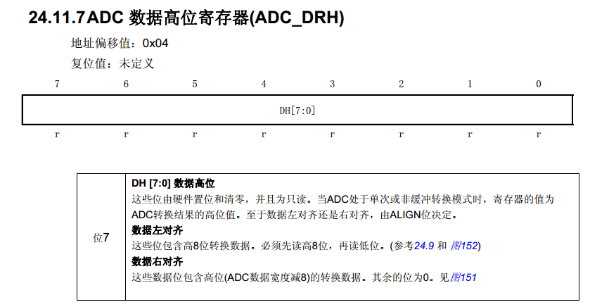

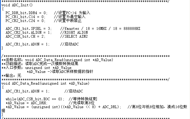

各位大神,小弟剛開始使用STM8S系列,關(guān)于ADC部分中的數(shù)據(jù)寄存器ADC_DRH、ADC_DRL,手冊中說如果配置成左對齊,必須先讀高8位,再讀低位;如果配置成右對齊,必須先讀低8位,再讀高位。但是所有的關(guān)于ADC的例程中配置成為右對齊,都是先對高位,再讀低位,這是為什么?請大神給解釋一下。

查一下手冊,
1、高低位在讀出后,只要其值不會改變,則無所謂先后次序。
2、如果讀了一個,另一個在未讀前會改變,則才會有次序之分。
     連續(xù)自動采樣時,才會自動更改采樣值,而你偏偏在它刷新采樣值的過程中,取其數(shù)據(jù)。設(shè)計者為了防止這種情況出現(xiàn),可能增加了延時更新,比如當你讀一個值時,另一個值就暫停一斷時間再更新。這僅是猜測,具體如何做,只能看手冊。
     單次采樣,只要你未下達采樣命令,則其值不會改變的。
左對齊,先讀高位的好處是,讀了高位后,即使低位被刷新了,影響也不大,致少高8位已OK,低幾位誤差也不大了。

我猜也是這樣,在沒有開始新的采樣之前,高低位的數(shù)據(jù)寄存器的值應(yīng)該是保持不變。
只是疑惑手冊中專門強調(diào)了先后,以為會有問題。。
