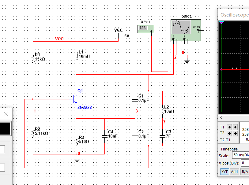

  最近手上有一個(gè)傳感器項(xiàng)目,需用到LC諧振電路,之前對于模擬電路也不是太熟悉,所以就先 使用了Multisim軟件進(jìn)行了仿真,現(xiàn)在吧電路圖分享給大家 ,希望有需要的可以互相交流電子技術(shù)。
仿真原理圖:

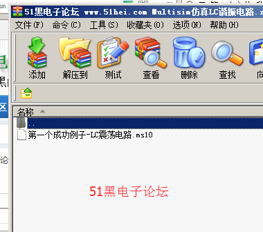

下載:
Multisim仿真LC諧振電路.zip (52.76 KB, 下載次數(shù): 81)
