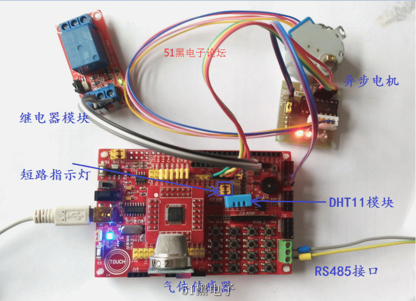

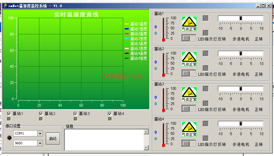

顯示功能:在計算機終端和圖形設(shè)備上以文字、圖形等形式顯示各個測控基站采集的信息和控制設(shè)備的狀態(tài)。
數(shù)據(jù)通訊功能:主機和測控基站之間通過 RS-485 總線實現(xiàn)雙向數(shù)據(jù)傳輸。
報警顯示功能:當(dāng)測控基站檢測到溫度值超標(biāo)、可燃?xì)怏w超標(biāo),立即將此信息發(fā)送給主機,主機接收到此信息后進(jìn)行報警提示。
測控基站報警閾值設(shè)定功能:可以在主機上設(shè)定溫度值超標(biāo)的閾值,當(dāng)溫度值超過此閾值時才進(jìn)行報警。
繼電器控制功能:主機可發(fā)送命令驅(qū)動繼電器動作,控制繼電器的閉合讓繼電器處于需要的工作狀態(tài)。
步進(jìn)電機驅(qū)動功能:主機可發(fā)送命令驅(qū)動步進(jìn)電機。可以驅(qū)動的項目如下:
正轉(zhuǎn);
反轉(zhuǎn)
轉(zhuǎn)速。
故障診斷功能:在主機上能實時反映測控基站的工作狀態(tài),自動診斷其是否在線并能進(jìn)
行報警提示。

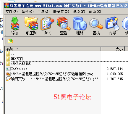

所有資料51hei提供下載:
項目實戰(zhàn)1 - iM-Net溫濕度監(jiān)控系統(tǒng)(RS-485總線).rar (3 MB, 下載次數(shù): 123)

你好能分享下上位機嗎,非常感謝
6#
ID:386397 發(fā)表于 2018-8-15 09:24 | 只看該作者
您好,請問下上位機那個界面是怎么制作的

感謝,上位機有嗎
