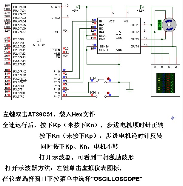

ID:111634 發(fā)表于 2017-7-23 17:07 | 只看該作者
本帖最后由 zl2168 于 2017-7-23 19:27 編輯
實例99  驅(qū)動二相步進電機
實例99 二相步進電機.rar (36.2 KB, 下載次數(shù): 5)
Proteus仿真一下,確認有效。
以上摘自張志良編著《80C51單片機仿真設(shè)計實例教程——基于Keil CProteus》清華大學(xué)出版社ISBN 978-7-302-41682-1,內(nèi)有常用的單片機應(yīng)用100案例,用于仿真實驗操作,電路與程序真實可靠可信可行。書中電路和程序設(shè)計有詳細說明,程序語句條條有注解。仿真電路和Hex文件能在清華出版社網(wǎng)站免費下載,程序源代碼只能到書上看了。到圖書館借,或到新華書店翻閱,或到網(wǎng)上書店打折購買。

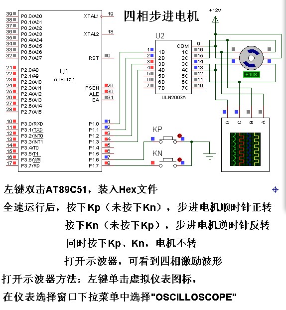

ID:111634 發(fā)表于 2017-7-23 17:08 | 只看該作者
本帖最后由 zl2168 于 2017-7-23 19:34 編輯
實例98  驅(qū)動四相步進電機
實例98 四相步進電機.rar (35.83 KB, 下載次數(shù): 2)
Proteus仿真一下,確認有效。
