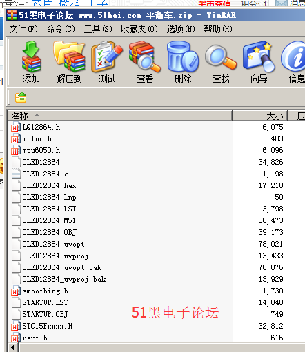

所有資料51hei提供下載:
平衡車.zip (87.3 KB, 下載次數(shù): 89)
