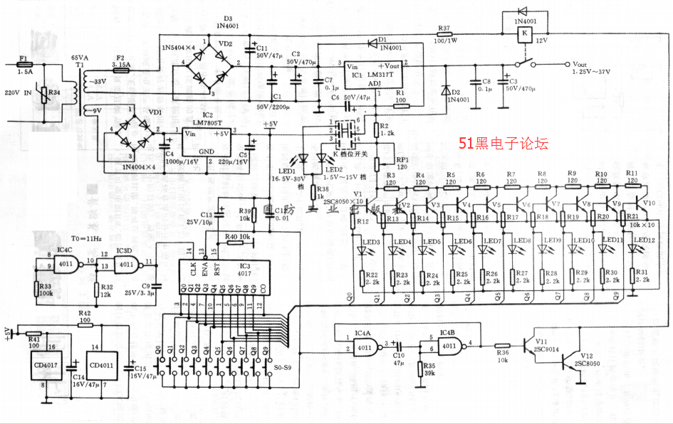

制作1.5V-35V直流電源
原理圖下載:

S0-S9按鍵有什么用的?

控制0-9個三極管,調(diào)節(jié)LM317的3卻取樣電壓.這樣子LM317就可以有要求的電壓輸出了.
