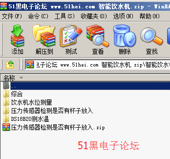

有界面的,12864顯示,飲水機(jī)制冷制熱控制繼電器,放滿指定水量后自動停止,帶報(bào)警。概念上的,自己做出來模型可以用但是并未用用于實(shí)際。
stc15單片機(jī)寫的源程序如下:
功能包含:飲水機(jī)水位測量,壓力傳感器檢測是否有杯子放入,DS18B20測水溫
智能飲水機(jī)全部單片機(jī)源碼下載:
智能飲水機(jī).zip (404.21 KB, 下載次數(shù): 237)
壓力傳感方面的程序:
