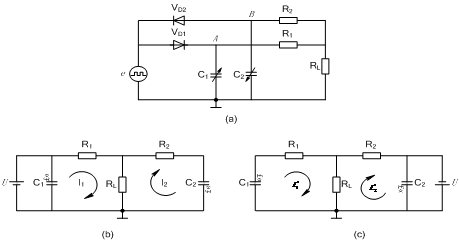

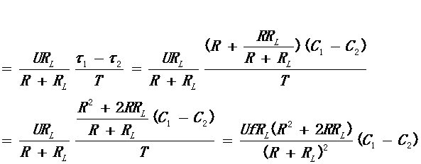

二極管雙T交流電橋
  • 正半周C1快速充電到U,RL的電流沒影響,直接忽略掉,
C2從-U充電,充到
  • 負半周C2快速充電到-URL的電流沒影響,直接忽略掉,
C2從U充電,充到
設(shè)正半周流過RL的電流為i2(t),方向從流入地,根據(jù)三要素解法可得:
設(shè)正半周流過RL的電流為i1(t),方向從地流出,根據(jù)三要素解法可得:
RL兩端的電壓為:

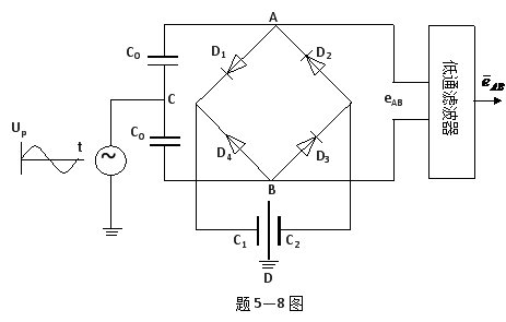

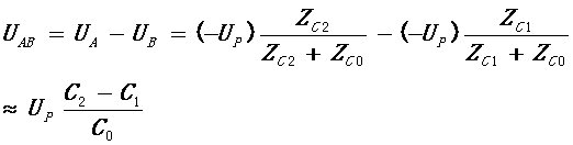

5-8 題5—8圖為二極管環(huán)形電橋檢波測量電路,Up為恒壓信號源,C1和C2是差動式電容傳感器,C0是固定電容,其值,,設(shè)二極管VD1~VD2正向電阻為零,反向電阻為無窮大,信號輸出經(jīng)低通濾波器取出直流信號。要求:
分析檢波電路測量原理;
求橋路輸出信號的表達式;
畫出橋路中UA、UB、eAB在、 三種情況下的波形圖(提示:畫出Up正負半周的等效電路圖,并標出工作電流即可求出的表達式)。
解:

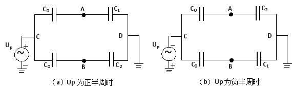

等效電路為:
1半周
2)負半周
所以正負半周

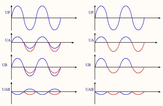

  • C1=C2
正半周:
半周:
  • C1大于C2時,
正半周:
半周:
UAB小于零
  • C2大于C1時,
正半周:
半周:

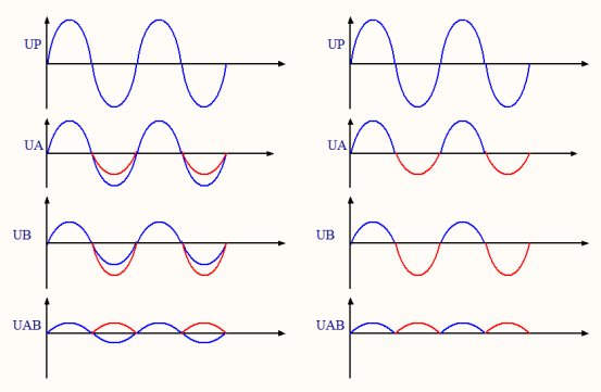

C1大于C2時,普通電橋與二極管環(huán)形電橋波形對比
C1小于C2時,普通電橋與二極管環(huán)形電橋波形對比
