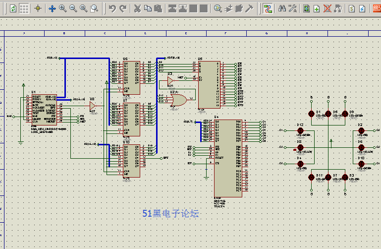

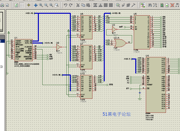

ID:226502 發(fā)表于 2017-8-11 10:04 | 顯示全部樓層 |閱讀模式
基于8086的交通燈設(shè)計(jì) proteus仿真文件
8086源程序如下:

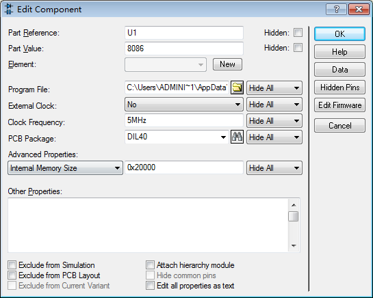

根據(jù)樓主的程序,按照下圖的任務(wù)修改代碼。
需要注意: 在proteus 8.6圖紙中,8086內(nèi)部空間大小需要修改成0x20000,如下圖所示,程序才能正常仿真 8086需要進(jìn)行設(shè)置.png
