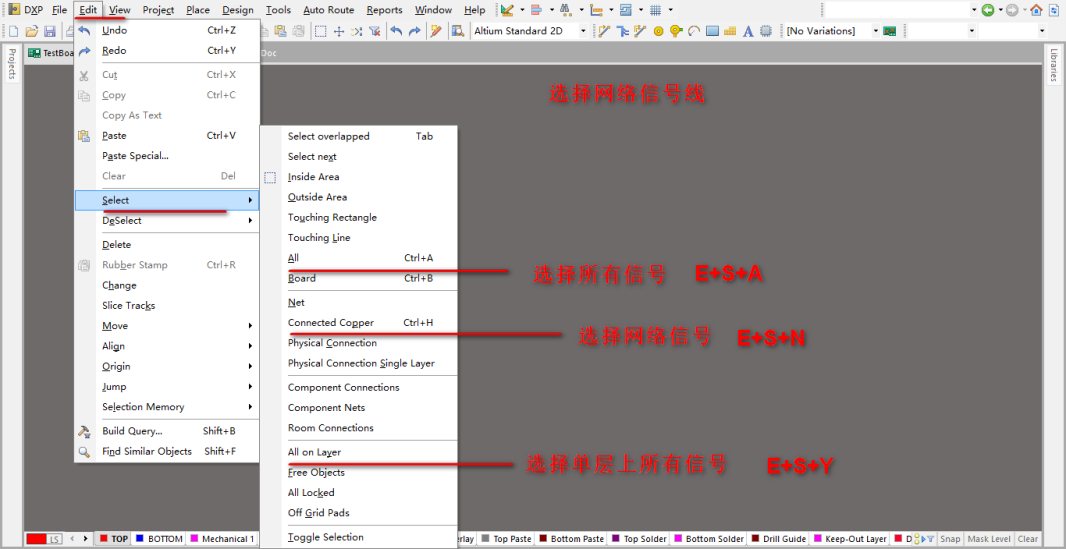

1、Place 放置
2、選擇網(wǎng)絡信號

S+A
全選
E+O+S

E+S+N
選擇網(wǎng)絡線
E+D
