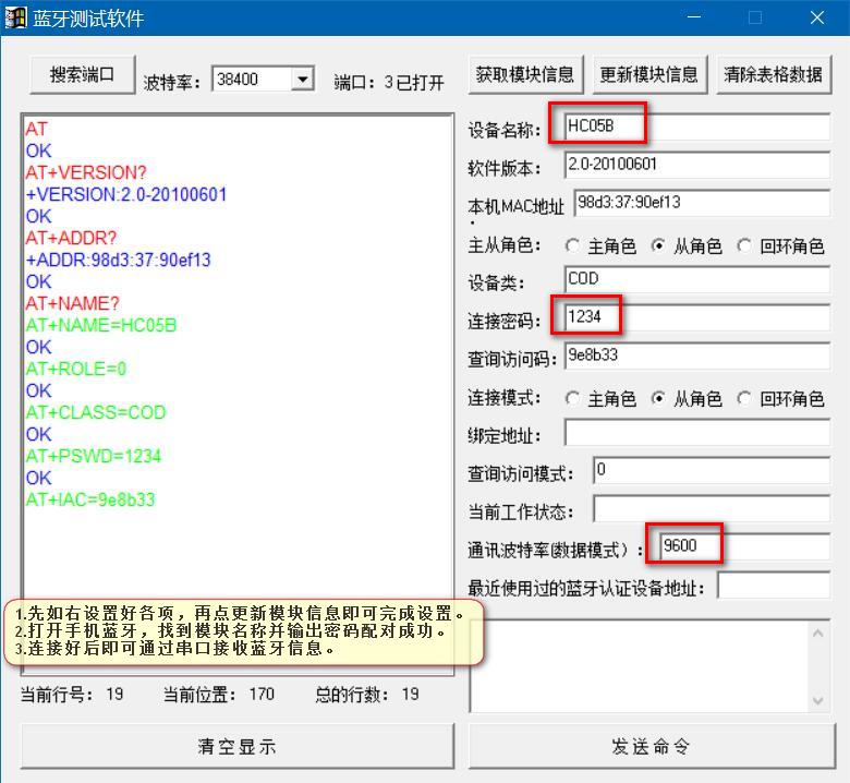

ID:179958 發(fā)表于 2017-8-13 16:36 | 顯示全部樓層
接VCC-GND,TXD和RXD交叉相接就好,其它腳不用管,軟件設(shè)置如下:
ID:179958 發(fā)表于 2017-8-13 16:38 | 顯示全部樓層
接好VCC和GND,TXD和RXD交叉相接,其他引腳不用管,軟件如下設(shè)置:

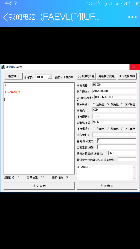

ID:170089 發(fā)表于 2017-8-13 17:42 來自觸屏版 | 顯示全部樓層
他不會 回答ok
小潘哥 發(fā)表于 2017-8-13 16:38
我的不會 回答ok

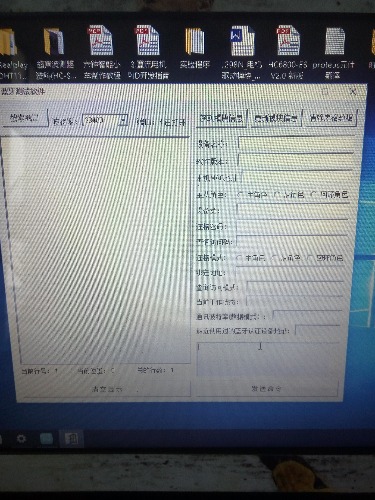

ID:170089 發(fā)表于 2017-8-13 17:52 來自觸屏版 | 顯示全部樓層
藍牙是慢閃狀態(tài)
ID:170089 發(fā)表于 2017-8-13 21:03 來自觸屏版 | 顯示全部樓層
還是不行啊
