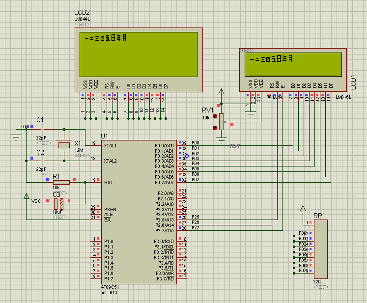

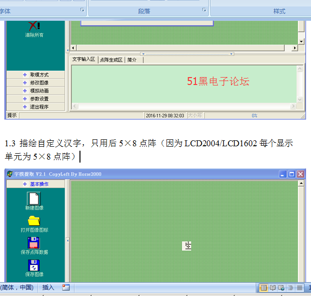

ID:163705 發(fā)表于 2017-8-18 15:00 | 顯示全部樓層 |閱讀模式
LCD1602顯示漢字、LCD1602顯示自定義字符,詳細的word格式的的教程,從取模開始每一步的操作都很詳細(word文檔和從附件下載)
單片機源程序如下:
