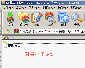

仿真文件:
黃港.zip (266.61 KB, 下載次數(shù): 166)
