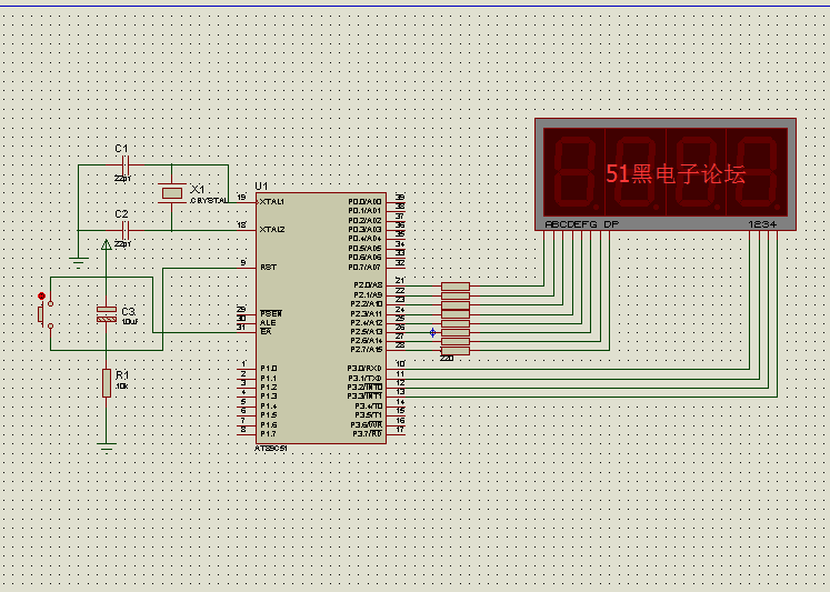

這是我設(shè)計的單片機數(shù)碼管顯示程序,
改程序與一般數(shù)碼管固定顯示不同,
數(shù)碼管的顯示采用飛入方式
單片機源程序如下:
