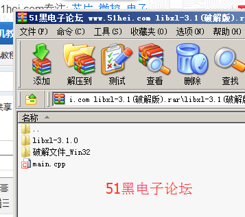

我們常用ole方式操作excel,需要安裝excel,并且如果訪問(wèn)越界會(huì)runtime error。
采用libxl操作excel,不依賴excel安裝環(huán)境。直接讀取excel,并且不會(huì)出現(xiàn)runtime error。非常方便。
所有資料51hei提供下載:
libxl-3.1(破解版).rar (3.27 MB, 下載次數(shù): 15)
源程序如下:
