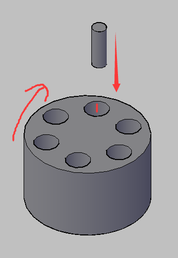

如上圖,現有一搗錘插入圓孔中 壓縮東西。左輪手槍式的圓柱體可旋轉(用57步進電機和齒輪控制)。大的圓柱體內部是空心的,但底部封住。
用什么傳感器 能實現 搗錘對孔的精確定位???

對于這種定位,最廉價的方法就是在它對面那個孔插條桿下去定位。我們設備就是用這種方法定位的

不好意思朋友,沒太聽明白。能有個圖示嗎?

小圓柱體 插進去一次再出來后,大圓柱體就要旋轉60度到下個孔

有機械方式定位即可,無需傳感器。

同意樓上說的,你用步進電機控制步數已經可以了,如果怕有意外,可以加上紅外對射。比如在轉輪外加一圈遮光片,遮光片上開6個孔,對應轉輪的6個孔,遮光片是隨轉輪一起轉動的,當轉到正確位置時,紅外光剛好射過遮光片上的定位孔。還是感覺用機械的方式更簡單。

用編碼器反饋位置就能定準位。裝個接近開關也能定位。
