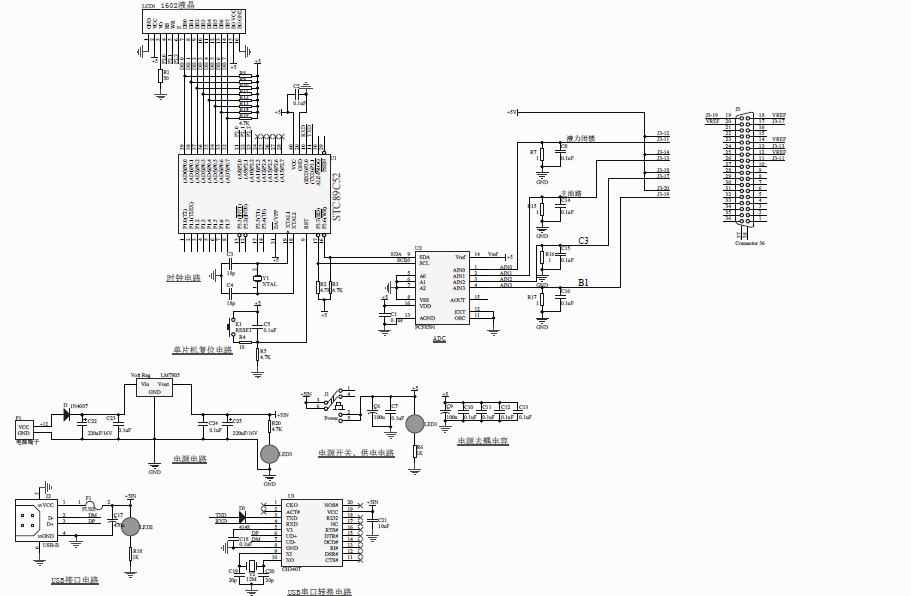

各位高手,大神,小弟正初步學(xué)習(xí)單片機(jī),網(wǎng)上看了一些相關(guān)教程視頻,自己便嘗試設(shè)計(jì)小單片機(jī)系統(tǒng)。我的設(shè)計(jì)小想法是 測(cè)量外接電阻的電壓值,主芯片STC8951, 數(shù)模轉(zhuǎn)換芯片PCF8591,系統(tǒng)采用串口通信進(jìn)行下載程序,故設(shè)計(jì)了USB進(jìn)行通信,利用了串口轉(zhuǎn)換芯片CH340T。此系統(tǒng)采用外接電源12V進(jìn)行供電故采用電源轉(zhuǎn)換芯片LM7805,USB-B僅僅在下載單片機(jī)程序時(shí)使用。在此,麻煩各位高手 抽個(gè)幾分鐘時(shí)間,看看小弟的電路原理圖整個(gè)結(jié)構(gòu)是否合理,能否滿(mǎn)足正常運(yùn)行的需要,存在什么問(wèn)題,十分感謝您們的幫助�。。≡敿�(xì)情況,請(qǐng)各位高手,看看PDF文件,謝謝了

ID:231633 發(fā)表于 2017-9-7 16:09 | 顯示全部樓層
兄弟,你的原理圖中,TXD和RXD接反了。有什么不懂的可以繼續(xù)提問(wèn)。

非常感謝 ,請(qǐng)問(wèn)我設(shè)計(jì)的這個(gè)線(xiàn)系統(tǒng),能實(shí)現(xiàn)功能正常運(yùn)行嗎?還有什么其他錯(cuò)誤,耽誤大神寶貴的時(shí)間了,謝謝………………

自己真的沒(méi)看出來(lái)這個(gè)細(xì)節(jié)問(wèn)題,非常感謝你的幫助。請(qǐng)問(wèn)大神我設(shè)計(jì)的這個(gè)小系統(tǒng),能正常運(yùn)行,實(shí)現(xiàn)測(cè)量外接小電阻的電壓 功能嗎?此外,此原理圖還存在其他錯(cuò)誤嗎,耽誤點(diǎn)大神的寶貴時(shí)間,不勝感激,感激涕零………………
