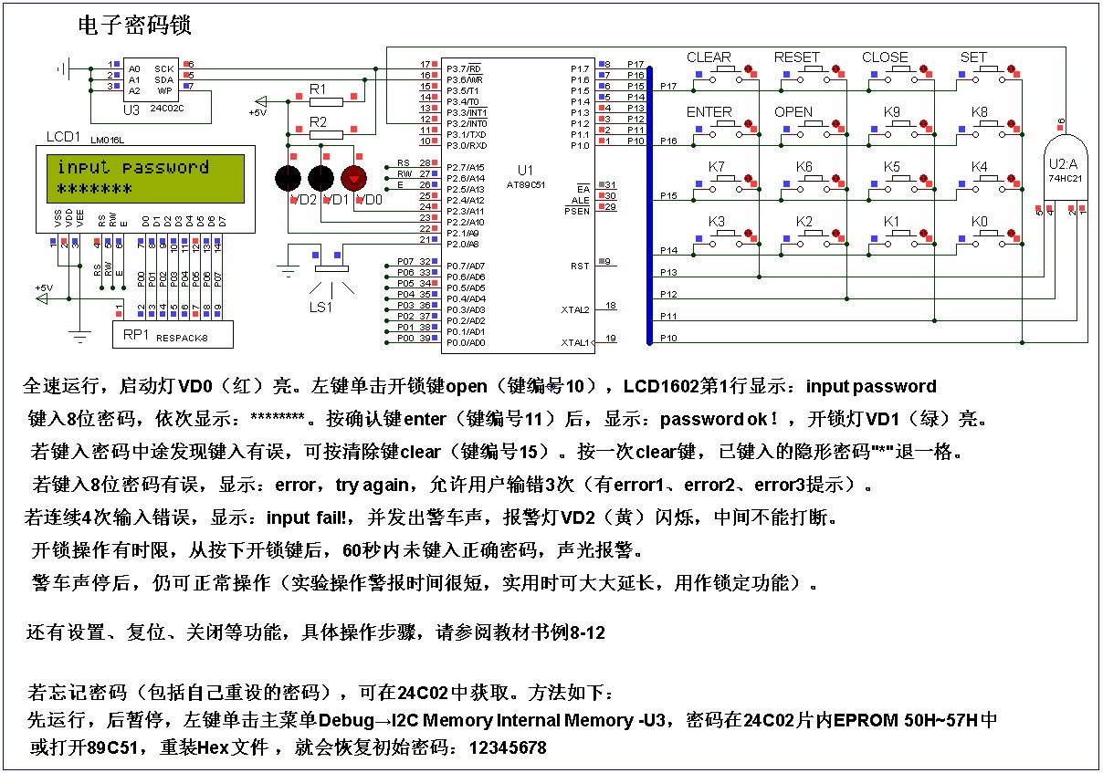

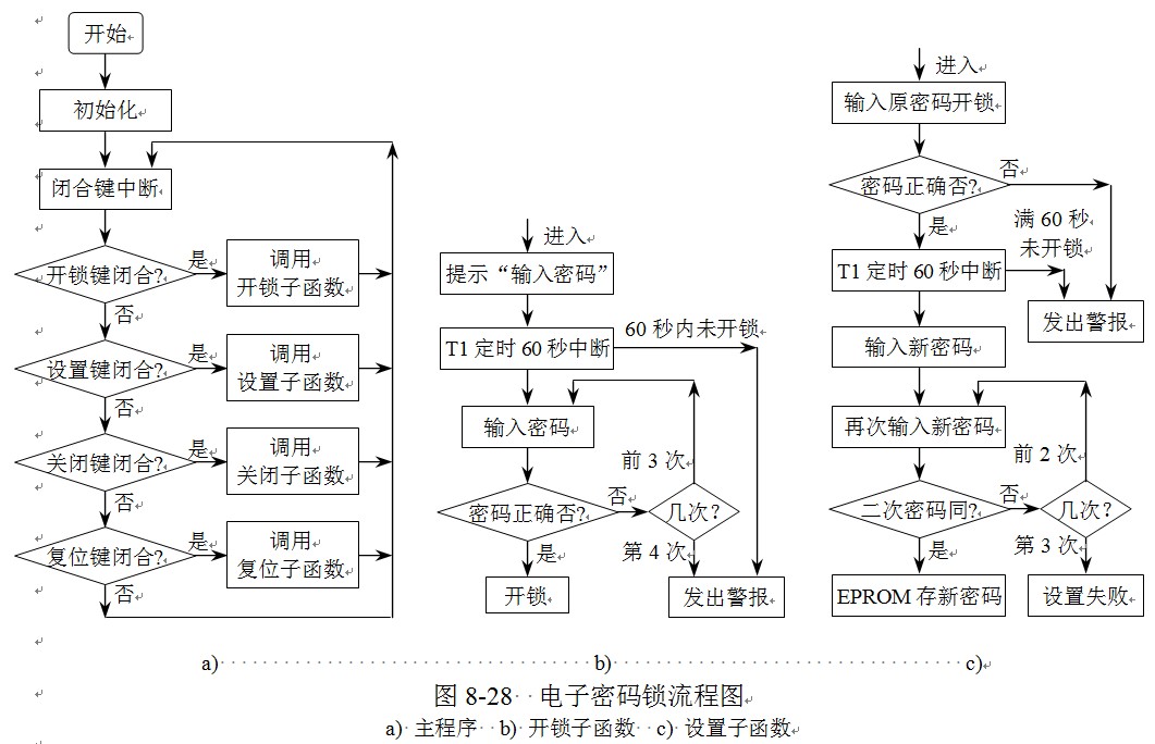

ID:111634 發(fā)表于 2017-9-15 15:28 | 顯示全部樓層
本帖最后由 zl2168 于 2017-9-15 19:47 編輯
功能齊全的電子密碼鎖
Proteus仿真一下,確認(rèn)有效,驗(yàn)證上述功能。
電子密碼鎖1.rar (1.13 MB, 下載次數(shù): 6)
以上摘自張志良編著《80C51單片機(jī)實(shí)用教程》ISBN 978-7-04-044532-9,高教社出版。書中電路和程序設(shè)計(jì)有詳細(xì)說明,程序語句條條有注解。仿真電路和Hex文件能在清華出版社網(wǎng)站免費(fèi)下載,程序源代碼只能到書上看了。到圖書館借,或到新華書店翻閱,或到網(wǎng)上書店打折購買。
