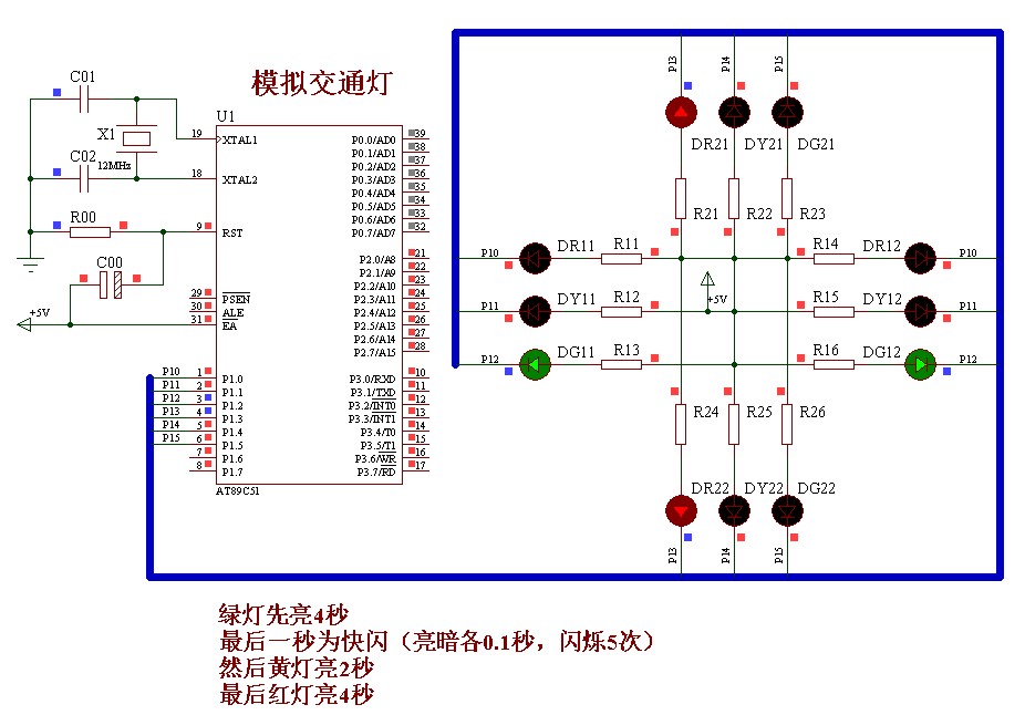

實(shí)例29  模擬交通燈
Proteus仿真一下,確認(rèn)有效。
實(shí)例29 模擬交通燈.rar (35.12 KB, 下載次數(shù): 3)
縮短亮燈時(shí)間,是為了仿真演示,便于觀看,否則,你等得不耐煩了,實(shí)際應(yīng)用時(shí),可可修改延長。以上摘自張志良編著《80C51單片機(jī)仿真設(shè)計(jì)實(shí)例教程——基于Keil CProteus》清華大學(xué)出版社ISBN 978-7-302-41682-1,內(nèi)有常用的單片機(jī)應(yīng)用100案例,用于仿真實(shí)驗(yàn)操作,電路與程序真實(shí)可靠可信可行。書中電路和程序設(shè)計(jì)有詳細(xì)說明,程序語句條條有注解。仿真電路和Hex文件能在清華出版社網(wǎng)站免費(fèi)下載,程序源代碼只能到書上看了。到圖書館借,或到新華書店翻閱,或到網(wǎng)上書店打折購買。

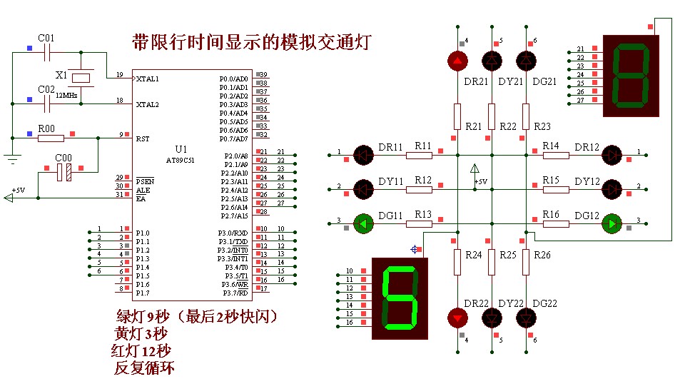

實(shí)例30  帶限行時(shí)間顯示的模擬交通燈
實(shí)例30 帶限行時(shí)間顯示模擬交通燈.rar (40.64 KB, 下載次數(shù): 2)
縮短亮燈時(shí)間,是為了仿真演示,便于觀看,否則,你等得不耐煩了,實(shí)際應(yīng)用時(shí),可可修改延長。以上摘自張志良編著《80C51單片機(jī)仿真設(shè)計(jì)實(shí)例教程——基于Keil CProteus》清華大學(xué)出版社ISBN 978-7-302-41682-1內(nèi)有常用的單片機(jī)應(yīng)用100案例,用于仿真實(shí)驗(yàn)操作,電路與程序真實(shí)可靠可信可行。書中電路和程序設(shè)計(jì)有詳細(xì)說明,程序語句條條有注解。仿真電路和Hex文件能在清華出版社網(wǎng)站免費(fèi)下載,程序源代碼只能到書上看了。到圖書館借,或到新華書店翻閱,或到網(wǎng)上書店打折購買。
